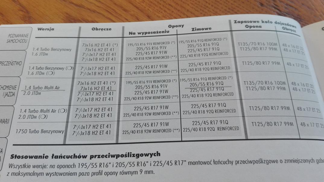

Dzięki za sensowne wyjaśnienie. Chyba kupię te 35 ET, zwłaszcza że nigdzie w konfiguratorze nie spotkałem się z ET 41, tylko zawsze w okolicach 35. A chyba skądś te dane do konfiguratorów biorą.
Zaczynam dochodzić do wniosku, że w instrukcji jest błąd i to wcale nie jest 41. Ciekawe czy gdzieś na oryginalnych felgach jest oznaczenie ET.
7Jx16 H2 ET41
7 1/2 Jx17 H2 ET41
7 1/2 Jx18 H2 ET41
