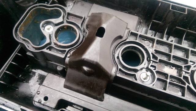

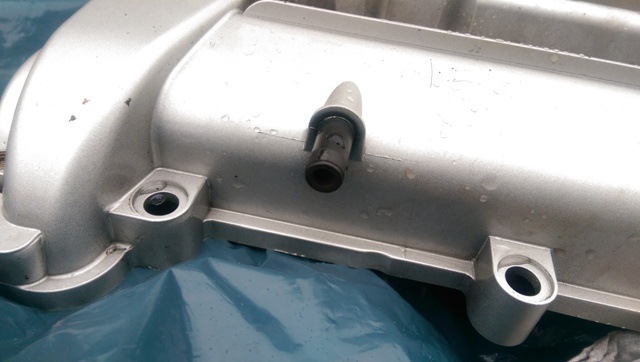

Dziś czyściłem pokrywę zaworów myjką pod niskim ciśnieniem. Polecam. Z zewnątrz króciec odmy wyglądał na czysty, ale w środku było sporo białego gluta, co z pewnością blokowało odprowadzanie par oleju. Dobre miejsce na gromadzenie się syfu.
Załącznik 191156 Załącznik 191157
