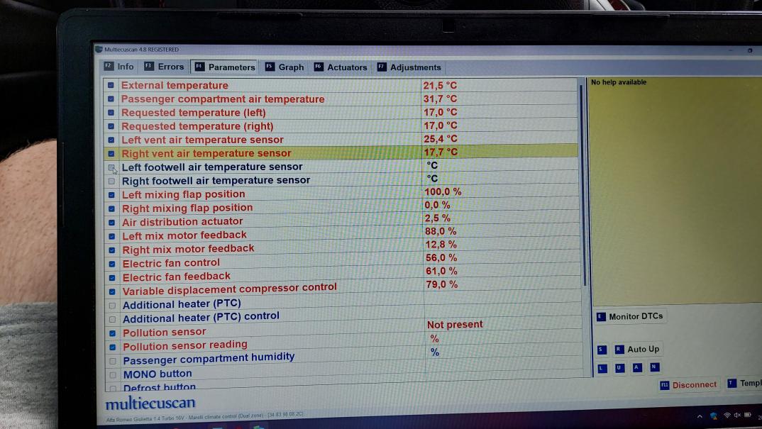

Z ciekawostek to w MES w sekcji chyba silnika pokazuje mi ciśnienie układu klimatyzacji ~ 0.05 bara. Przy włączeniu klimy spada do 0.04. Pytanie czy to jest właściwy czujnik, bo wartości są raczej nieprawidłowe. Nie byłem w stanie znaleźć parametrów dotyczących pozycji klap, a widziałem takie screeny w tym wątku. Podpowiecie gdzie tego szukać?
W jednostce sterowania klimą (a nie silnika), bodajże nazywa się to "Climate Control" czy coś ten dezen. Potrzebna będzie (o ile dobrze pamiętam) żółta przejściówka.
No i u mnie w MES tam nic nie ma poza podstawowymi informacjami, błędami i wykresem. Tak jakby brakowało tej zakładki z parametrami. Może mam złą wersję MESa?

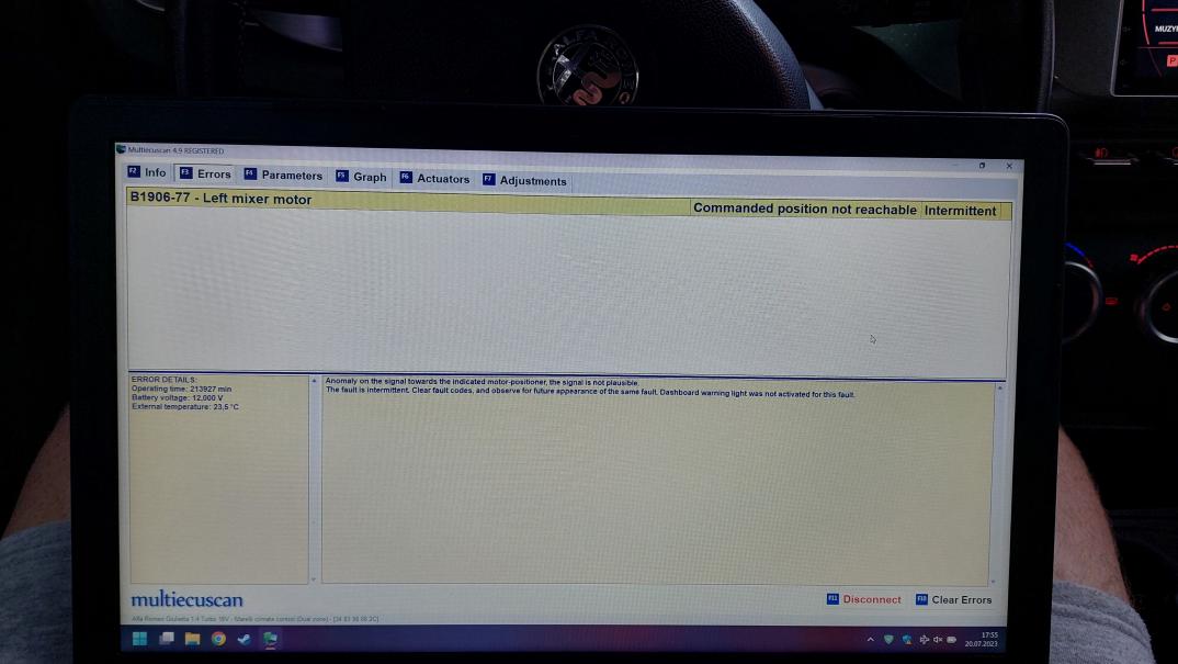

Tych błędów w komputerze nie było. Pojawiły się dzisiaj, chyba sprowokowane przez AlfaOBD przy testowaniu lewego mieszacza lub przy adaptacji całego systemu. Aktualnie są usunięte i po nagraniu powyższych filmów ponownie się nie pojawiły.
Podsumowując informacje na filmie (silnik odpalony, nawiew ustawionamy na połowę prędkości, 17 stopni, tryb manual, nawiew na środek):
- lewy mieszacz działa, ale nie do końca poprawnie,
- osiąga ustawienie maksymalne dla ciepłego powietrza (~60°),
- nie osiąga (?) ustawienia maksymalnego dla zimnego powietrza (~23°).
