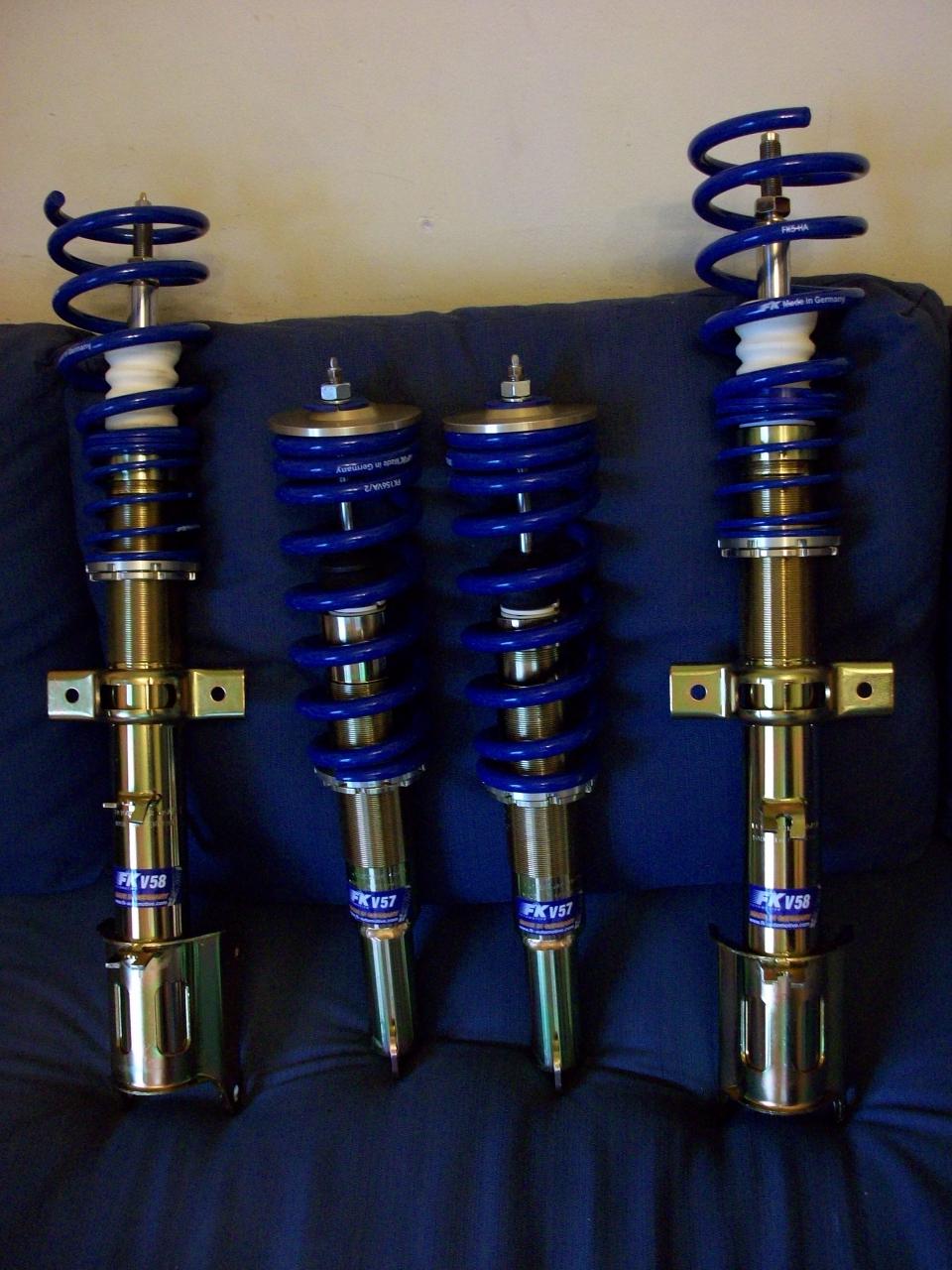

U mnie pełen zestaw wyglądał tak:
Gwint:

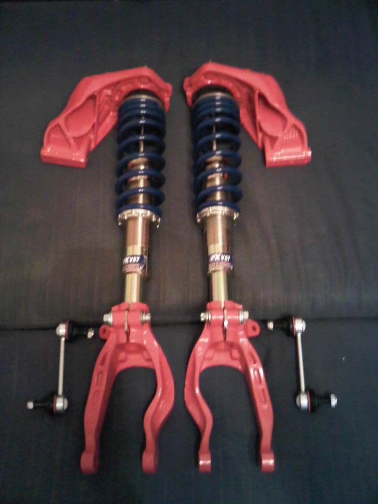

Dla mojego widzi mi się pomalowane na czerwono mcpersony i widełki dolne (tego nie musicie zmieniać)
Przy okazji warto przejrzeć eper i śruby od chociażby tych widełek kupić nowe razem z podkładkami, nakrętkami, ja zaopatrzyłem się w pełen zestaw śrub również, dla spokoju świętego ;D

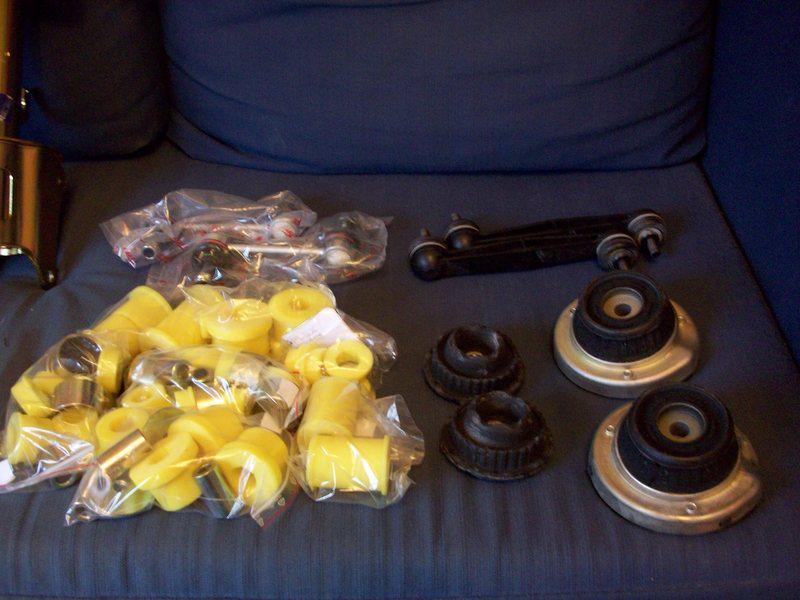

PU na przód i tył wszystkie z katalogu + tuleje zwrotnic tylnich dobrane po wymiarach podanych przeze mnie, poduszki amorów przód i tył, łączniki stabilizatorów
Tu warto dodać że przy tych amorach co są w FK gwintach jest szerszy trzpień amortyzatora i w zestawie dostaniecie tulejki dwie na przód.. i wtedy z poduszek amorów przednich trzeba wybić tulejki na prasie i włożyć ponownie te z szerszym otworem.. Dopiero wtedy będą pasować.. tak było w przypadku Konigsport modelu czy model bez regulacji twardości też tak będzie miał nie jestem pewien ale podejrzewam że też ;)
