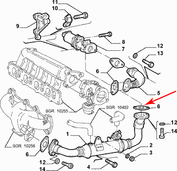

W zaworach montowanych na 3 śruby (8V) jest tam oryginalnie gruba metalowa podkładka.
http://allegro.pl/zawor-egr-fiat-alf...884911903.html
W zaworach montowanych na 4 śruby (16V) fabrycznie nie ma tej podkładki.
http://allegro.pl/zawor-egr-alfa-rom...889693693.html
Co widać nawet na zdjęciach nowych EGR np. w sieci.

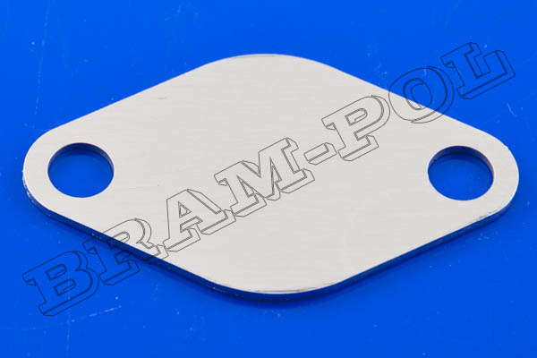

krótkie pytanie bo się trochę pogubiłem 1.9 v8 105 Załącznik 83352w obydwu miejscach zaślepiam czy tylko w jednym Załącznik 83354 2 blaszki jedna jakieś uszczelki gumowe ?
wystarczy w jednym, najlepiej przy kolektorze ssącym, ale jak są dwie to też nic nie eksploduje ;)
uszczelnić można nawet sylikonem
krótka i fachowa odpowiedz dzięki

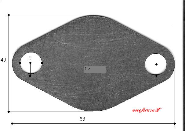

gdzieś na forum podobnież jest schemat i wymiary zaślepki EGR, ale szukam i szukam i znaleźć nie mogę. Chciałbym ją zrobić sam bo mam kawałek blachy i taką możliwość. Mógł by mi ktoś podrzucić linka do tego? Konkretnie chodzi o silnik 1.9 8v 115 KM
to nie możesz odrysować sobie od zaworu?
teoretycznie mogę, ale w praktyce łatwiej by mi było to zrobić jak bym miał wymiary, bo nie mam w tej chwili zbytnio warunków do rozbierania tego (mieszkanie w bloku, padający deszcz itd)
Jezeli w 2.4 jtd 136km jest taka sama jak w 1.9 115 km to ci moge zwymiarowac bo lezy w domu...
tak to jest chyba ta sama. Był bym wdzięczny jeśli mógł byś to zrobić
właśnie przed chwilą znalazłem także nie musisz już mierzyć
Załącznik 84697
