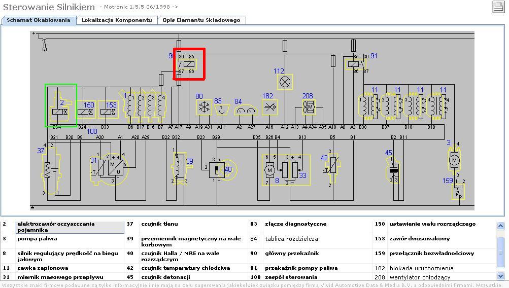

Bardzo chętnie
-Wymiana kolektora ssącego,
-Nowa uszczelka kolektora,
-Wymiana węża odmy,
-Nowy zaworek odmy,
-Nowa uszczelka pokrywy zaworów,
-Czyszczona pokrywa zaworów, szczególnie jej kanaliki odpowietrzające odmy,
-Nowe świece platynowe NGK,
-Nowy filtr powietrza,
-Nowa sonda lambda BOSH,
-Nowy przepływomierz BOSH,
-Poprawiane masy na wszystkich złączach,
-Nowy rozrząd, sprawdzany dodatkowo w dwóch niezależnych warsztatach z zegarem i blokadami- ustawiony dobrze,
-Nowe skręcane opaski zaciskowe,
-Wymieniony silnik krokowy wraz z przepustnicą,
-Czyszczona na lustro przed włożeniem przepustnica, jak również stara także czyszczona,
-Wykonywany reset i adaptacja ECU,
-Nowy akumulator,
-Czyszczone wtryskiwacze paliwa preparatami Wynn's oraz STP przy każdym tankowaniu paliwa przez okres 12 m-cy do dziś,
-Tankowane paliwo na różnych stacjach- bez zmian w zachowaniu silnika,
-Sprawdzone ciśnienie paliwa na pompie i listwie wtryskowej- 3.5 BAR
-Nowa chłodnica wody + nowy płyn do chłodnicy (5.11.2011)
-Nowy czujnik położenia wału BOSCH (5.11.2011)
-Nowy czujnik temperatury wody, włoski EPS (28.11.2011)
-Nowy termostat VERNET (20.11.2011)
W planie jest wymiana sterownika ECU, wymiana kabli i cewek WN.
