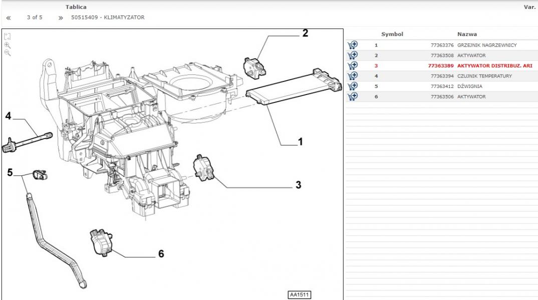

Błąd dotyczy silnika który ma numer 77363389 masz szczęście bo on jest od strony pasażera po prawej stronie tunelu za radiem. Pozostałe są pod dechą i żeby sie do nich dobrać musiałbyś pruć pół auta żeby zdjąć deske rozdzielczą
Czyli błąd nastawnik tył (ten ze zdjęcia), który u mnie wyrzuca, ma oznaczenie:
77363389? I znajduje się on po stronie pasażera?

Dzięki za info, no to zaczną się poszukiwania, bo to ostatnia część, której mi brakuje...
Btw, czy to możliwe, że w detalu koszt tej części będzie taki jak na fiat-autoparts.com (750 zł) ? Krążyły kwoty rzędu 350 zł, chyba, że wyszukiwarka pokazuje mi jakiś inny aktywator...

Może uda mi sie załatwić jedną sztukę tak jak mówiłem ale to bede wiedział dopiero jak będę miał go w ręce. Cena katalogowa za ten silniczek to 357 zł więc nie wiem skąd fiat-autoparts.com wytrzepał tą cenę, z kosmosu zresztą nie pierwszy raz.
Druga sprawa to teoretycznie silniczki mechanicznie są takie same jak reszta więc podejrzewam że wystarczy rozebrać silniczek z angola i włożyć do niego elektronike ale to bede wiedział dopiero jak dostane go do ręki.
A tu masz miejsce gdzie masz ten silniczek który wywala ci błąd
