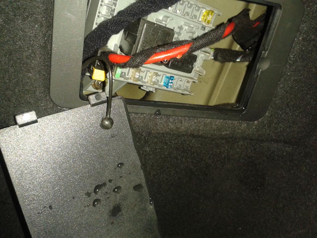

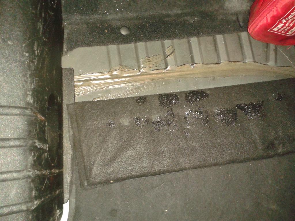

Ja mam wodę w bagażniku, ale nie dostaje się przez lampę tylko leci gdzieś z góry i spływa sobie przy skrzynce bezpieczników. Miał ktoś podobny problem? Auto to sedan.
woda zbiera się w tym miejscu

płynie sobie za skrzynką bezpieczników
Załącznik 235913
najprawdopodobniej gdzieś stąd
Załącznik 235914

Może klej trzymający szybę puścił? Odpływy z podszybia udrożniłeś?
Patrzałeś miejsce które ja opisywałem ?

Efekt taki sam jak by przez drzwi sie lało.
Mam co prawda SW, ale u mnie za wodę w bagażniku odpowiadała mała dziurka z niedospawanego łączenia dachu z słupkiem. Znalazłem ją pod uszczelką biegnącą po krawędzi dachu. Uszczelka chyba ze starości straciła nieco elastyczności i odsłoniła niedoróbkę fabryki. Woda wchodziła tamtędy i po słupku spływała do bagażnika. Zakleiłem ją i dodatkowo wkleiłem tę uszczelkę i się nie leje.
Sprawdź, może masz tak samo.
