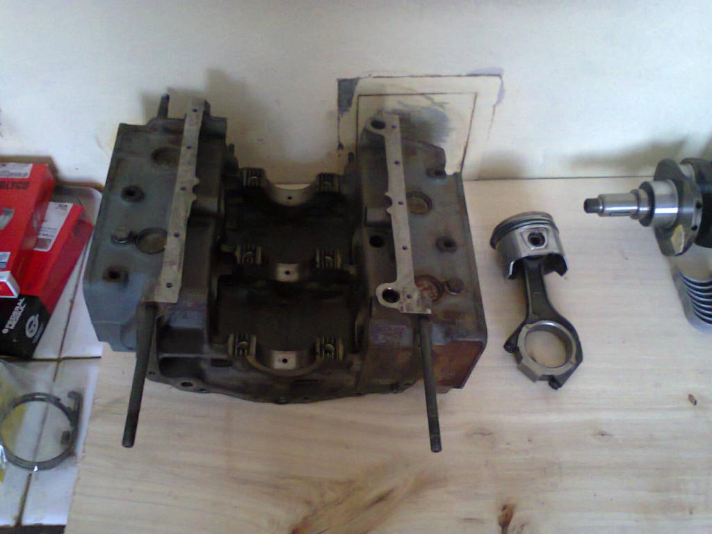

1 załącznik(i)
No niestety koszta są na chwilę obecną wydałem 1480 zł, a koszt całkowity to 2000zł (dlatego tak długo mi schodzi z tym:) ), ale że się uparłem i jakaś idea mną kieruje to dokończę projekt jak trzeba.
Pierścienie założone goetze, a co do pompy to zobaczymy za chwilkę.
Załącznik 119387
Ale jak patrze na to, że ludzie podniecają się golfem IV 1.9tdi z przebiegiem 180 tysi! (na bank) To deceniam swoje autko i wierze, że warto.

Panowie, zbliżam się do rozruchu i proszę o pomoc. Mianowicie chodzi mi o olej.

Witam, dzisiaj odpaliliśmy auto:) Także udało się. Uważajcie na miski olejowe, bo jak się okazało to właśnie wgięta miska zatkała cmok pompy oleju. Teraz trzeba pomyśleć nad osłoną.
