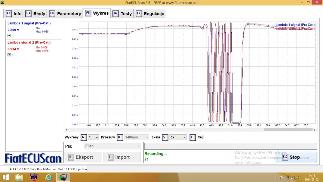

Czesc,
Przeplywka stara definitywnie zdechla - wywala blad p0100. Zalozylem przeplywke kumpla - auto niby chodzi ok, chociaż zaraz po uruchomieniu, od razu po starcie jest moment pojedyncze zakrztuszenia.Komp bledow zadnych nie wywala - proszę tylko sprawdzić wykres FESA - dla mnie bardzo dziwny - zawsze sondy pracowaly mi 'skok spadek skok spadek' - tutaj pracują dziwnie, - fragment raptowych skokow i spatkow to moment przegazowania auta. Napiecie w miare stabilne. http://www.forum.alfaholicy.org/atta...d=123098&stc=1
Czesc,
Dzisiaj przyszla przeplywka maxgear - 145 zl 2 lata gearancji, ladne wykonanie i opakowanie. Auto dziala znakomicie - 0 bledow, idealnie rowna praca silnika i osiagi, idealna praca sond - wszystko ok ! e5nio dzieki za porade z maxgear !
Nie ma sprawy, po to jest forum żeby pisać i pomagać sobie :). Co do Max Gear-a polecam sam bo mam i dobrze pracuję. Inni koledzy też mają i chwalą. Pozdrawiam. Szerokiej drogi ;)
