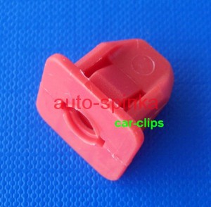

Panowie odgrzeje temat, mam ten problem tyle ze jak naciagam zderzak do tylu i chce go skrecic tą sruba przy nadloku to jest zerwany gwint i nie trzyma, tam jest jakas spinka z gwintem? Mam na dole jedna srube na krzyzam skorodowana i nie mam jak tego odchylic puki co a jaknaie za to wezme to chce wiedziec co tam jest
dokladnie taka spinka tam jest:
Załącznik 225141
u mnie też się pozrywały więc wkręciłem grubszą śrubę, dokładnie 7mm
OOO świetnie ;) Dzięki Matik, ok to i ja tak zrobie, był taki plan tylko nie widziałem co tam siedzi ;)
