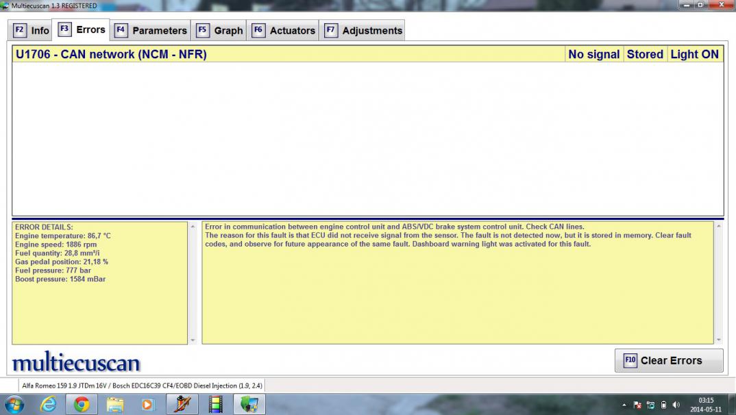

sterownik silnika:
http://www.forum.alfaholicy.org/atta...d=131495&stc=1

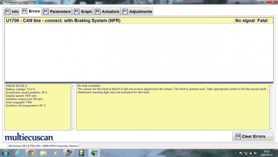

centralka ABS'u:
http://www.forum.alfaholicy.org/atta...d=131496&stc=1

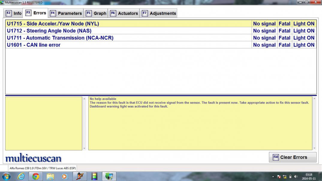

sterownik skrzyni:
http://www.forum.alfaholicy.org/atta...d=131498&stc=1

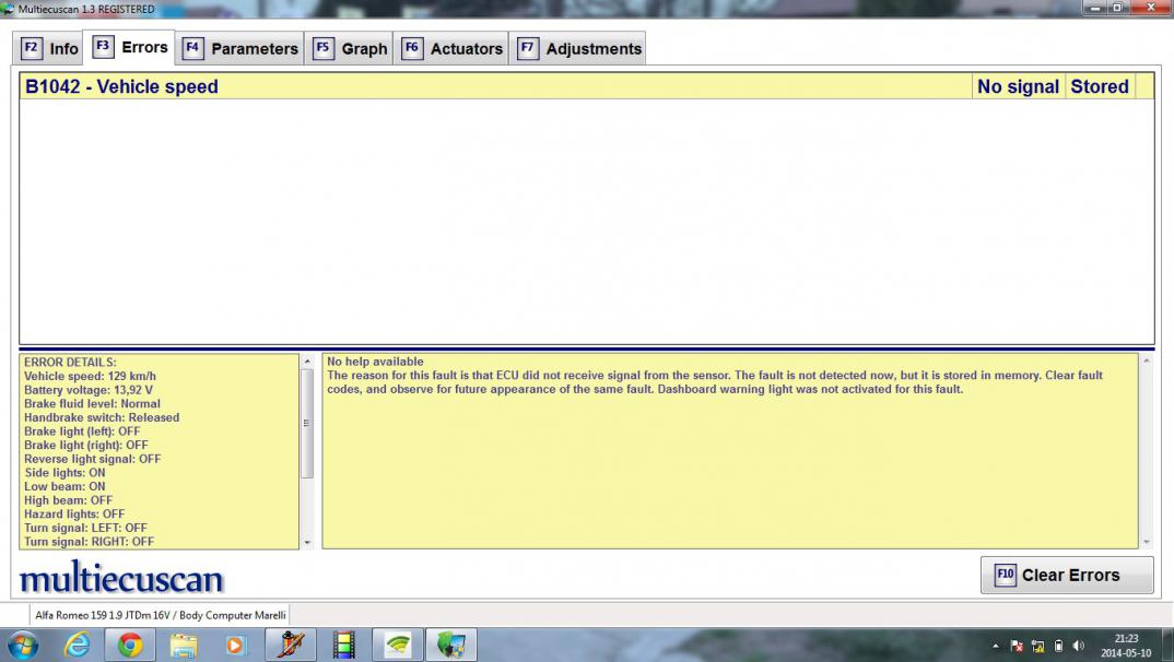

body comp:
http://www.forum.alfaholicy.org/atta...d=131499&stc=1
