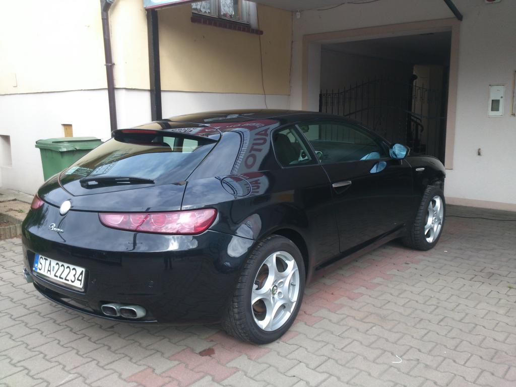

Jest to samochód z Ossów Romeo. Czy znasz chociaż historię ceny tej Belli?
To co pamiętam, to że była wystawiana na allegro od lutego 2013 jako "idealna". ;) Cena była jakaś absurdalna (ogólnie ponad 60k), dopiero bardziej w tym roku sprzedający zszedł nieco bliżej ziemi z ceną (48k). A teraz faktycznie, jakoś na początku czy w połowie 2014 była wystawiona z opisem, że uszkodzony silnik "a ja już nie mam siły z tym walczyć" i cena pewnie sensowniejsza, ale nie pamiętam jaka.
Tak więc obstawiam, że ona uwalona to już była od początku...

No nic. Jeśli mi się uda wygrać tą wojnę to będę się cieszył przepiękną Bellą :)

Piękny wóz :)
Znalazłem rozwiązanie. Robi się za duży luz na wałkach rozrządu i stamtąd ucieka ciśnienie oleju. Dlatego też zacierają się wałki. Podczas ekspoatacji, jeśli olej nie jest zmieniany co 10 000 km, podcierają się wałki rozrządu. Powstają tam luzy dochodzące do "trzech dych" (a powinno być 0,5 "setek)". Gdy olej jest mocno nagrzany tamtędy ucieka bardzo mocno olej z magistrali, spada ciśnienie i wał się zaciera. Stopek w głowicy jest chyba 12 dlatego spadek ciśnienia jest gigantyczny. Każdemu kto ma taki silnik, polecam ściągnąć pokrywę zaworów (łatwy jest dostęp), odkręcić stopki (najlepiej końcowe) i sprawdzić czy nie są pozacierane. Jeżeli tak jest, auto trzeba kręcić do wysokich obrotów, bo wtedy ciśnienie jest dużo większe. Jazda przy 2500-3000 ob. jest po prostu zabójstwem dla tego silnika.
