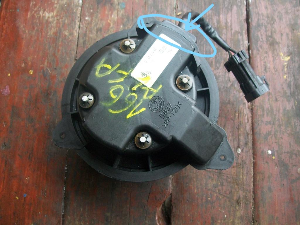

W moim przypadku problem jest tu:
Załącznik 238567
Czy wiecie może czy tam pod tą gumą jest wtyczka czy kable są mocowane już bezpośrednio do silniczka?
Poruszyłem właśnie to miejsce i zaczęło działać. Któreś połączenie jest przerywane.
Jeśli jest tam wtyczka to może uda mi się z pomocą szczupłej ręki synka wydłubać tę kostkę :)
Tylko nie mam pewności czy tam jest kostka łączeniowa.
Mam rozebrany taki silnik. Tam jest pięć wsuwek
