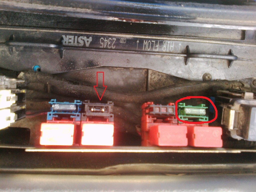

    Witajcie, ostatnio kupiłem Alfe Romeo 166 w 2.4 JTD, ale nie o tym tutaj mowa a o tym ze kupiłem ją z nie działającym nadmuchem, ICS wszystko pokazuje, ale nic nie leci, na podszybiu patrzyłem to przy przekazniku brakowało bezpiecznika wsadziłem go i nadal nic nie działało ale nagle zaczęło śmierdzieć spalenizną, wyłączyłem nadmuch i wyjąłem ten bezpiecznik i już nie czuć tej spalenizny, czego będzie to wina? Bezpiecznik zaznaczyłem na fotce którą znalazłem w internecie.
    Chodzi o ten w czerwonym kółku.

    To jest bezpiecznik nawiewu.U mnie też go topiło po używaniu na maxa.Zobacz,czy przypadkiem nie masz wypalonego tego gniazda.Często się to w nich dzieje.Jeżeli jest oki,to czy przypadkiem nic nie wleciało w wentylator i go nie zablokowało.Wtedy silniczek dostaje prąd,ale nie będzie go obracał i będzie się grzał.

    Śmierdzi w środku spalenizną ale o dziwo przez tą chwile bezpiecznika nie spaliło, jutro sprawdzę gniazdo bezpiecznika bo gniazdo przekażnika przy tym bezpieczniku jest lekko czarne a także sprawdzę wentylator, ale żeby tak się nagrzał w kilka sec?

    czysta fizyka...30A x 12V = 360W...a to już ładny grzejnik

    Tam idzie pełny prąd.Jeżeli zastosowano 30A bezpiecznik,to troszkę ten silniczek dmuchawy ma mocy.

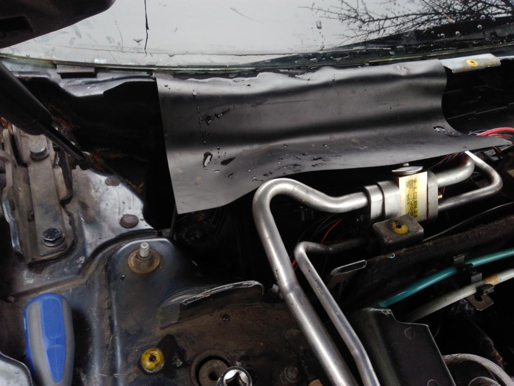

    Pytanie tylko, żeby dostać się do silnika trzeba zdjąć całe podszybie?

    Tak żeby dostać się do silnika musisz zdjąć wycieraczki i plastikowe podszybie.

    Po zdemontowaniu wycieraczek i podszybia reszta pójdzie sprawie czy to zabawa na dłuższy czas? Bo właśnie przyszedł mi wentylator

    W moim autku ewidendnie gniazdo bylo wypalone. Wymienilem na nowe za 15zl ale i to nie pomoglo. Zajrzalem obok pod ta plastikowa obudowe i znalazlem dwa wieksze bespieczniki, ten zielony 30V obrocilem o 180 stopni i silniczek zaczal dzialac. Prawdopodobnie niestykalo cos. Takze prosze sprobowac tam. Powodzenia
