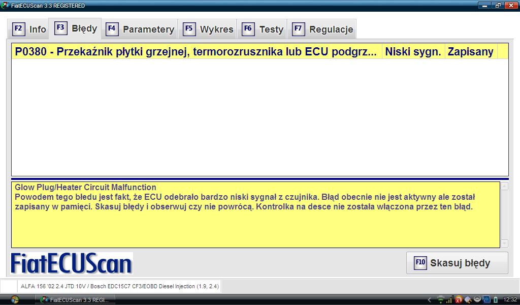

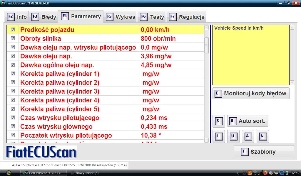

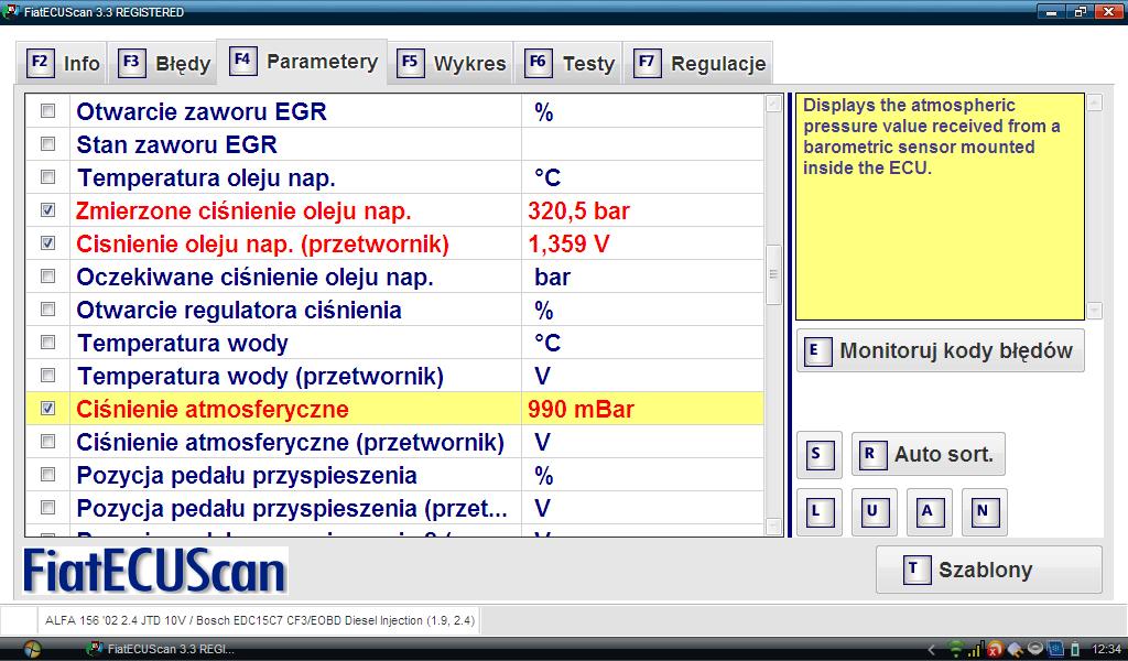

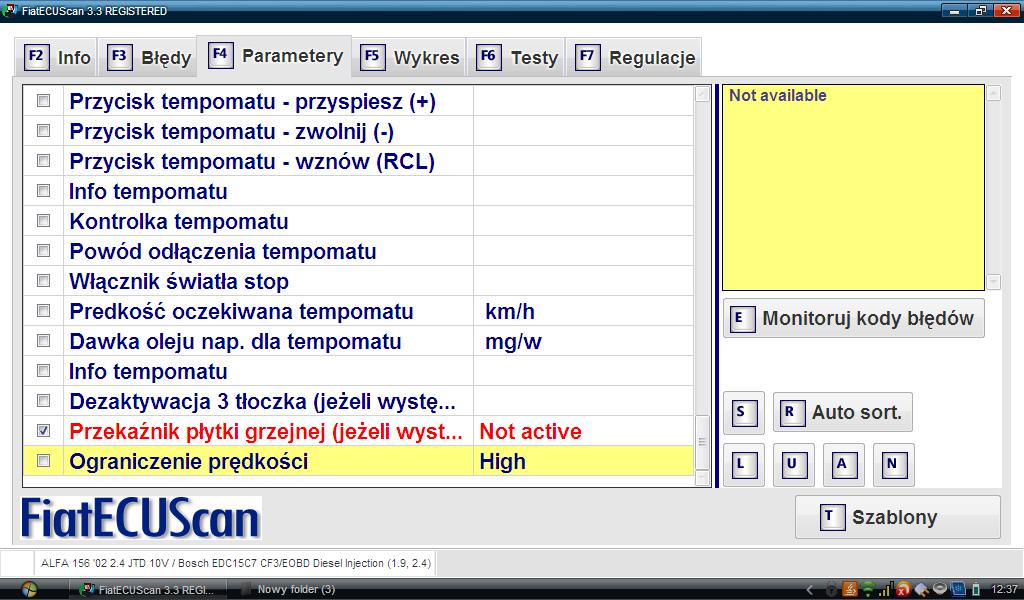

podpiąłem kompa, sprawdzałem takie parametry, może ktoś potrafi je jakoś zinterpretować ??

czy na podstawie tego co wkleilem moge wykluczyc pompe wys cisnienia ?? na wolnych obrotach podaje 320bar, czy to wystarczy ??
Prawdopodobnie jest ok. U mnie jest 270bar, ale może zależy to od sterownika, ktory w 166 pewnie jest inny. Niemniej chyba powinieneś sprawdzić pompę w pełnym zakresie obrotów, nie tylko na wolnych.
