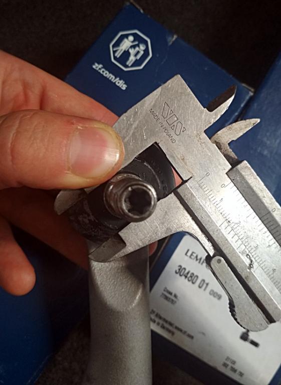

Witam dzisiaj mam zawiehe bo zakupiłem końcówki drążków kierowniczych do mojej Belli okazało się że sworzeń wchodzący w zwrotnice jest inny.
U mnie jego średnica to 20,7mm a te od lemforder mają ok 16mm.. ?!?
Sprzedawca sprawdził i mówi że we wszystkich 159 były te same końcówki drążków.
Mówi że nawet nie ma jakiej mi odesłać żeby pasowała..

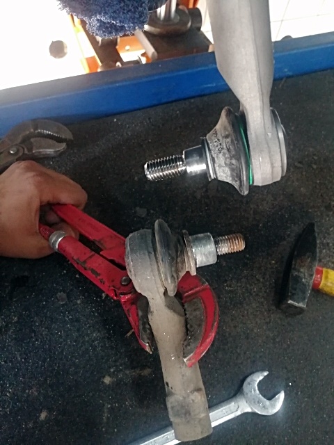

Załącznik 279825Załącznik 279826Załącznik 279827
Na ostatnim foto widać o który rozmiar chodzi - sworzeń zaraz pod gwintem.

Nie mierzyliśmy dokładnie bo zakładaliśmy że sprzedawca się pomylił a ja już musiałam kanał zwalniać.. ale gdyby ktoś z was wiedział z czego to może być końcówka drążka to był bym wdzięczny.
A na starej końcówce to nie została przypadkiem tulejka ze zwrotnicy? Ja tak miałem kiedyś ze sworzniem wahacza. Masz zwrotnicę żeliwną czy aluminium?
Włóż tą końcówkę za tuleje w imadło i puknij solidnie młotkiem i będzie wszystko wiadomo.
