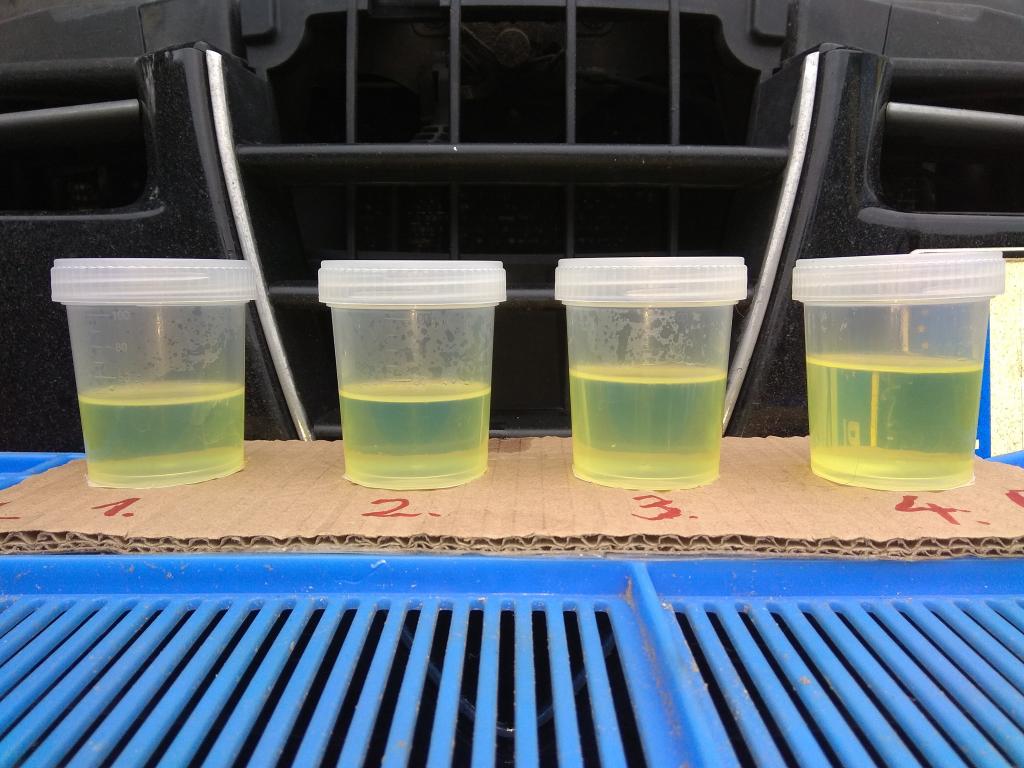

Witam, dla zaspokojenia ciekawości, oraz spokoju, zrobiłem sobie test przelewowy wtrysków w AR159 1.9 150km. 230 tyś przebiegu ( około 10 tyś na wirusie )
Po 5 minutach, na wolnych obrotach uzyskałem taki wynik jak na zdjęciu.
Jak oceniacie ? mi się wydaje, że jest wszystko w normie
