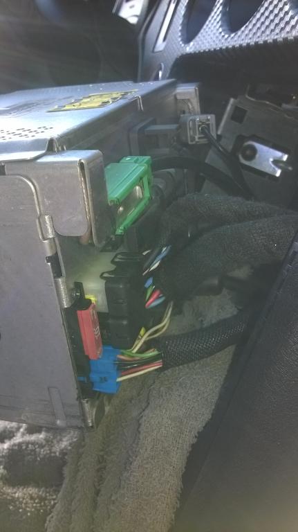

Załącznik 194825
Ktos mi powie co mam odpiac z czego, czy w ogole zle patrze? :confused:
