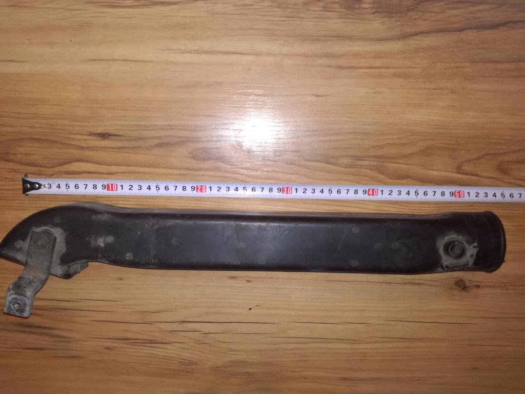

Jeśli dobrze pamiętam to na 80cm wg fotki jest wlot rury.
1 załącznik(i)
Jest i wymiar tylko brakuje tu kolanka które wychodzi z filtra.Ile może mieć? strzelam 15cm
Załącznik 226061
Kolano mam- znalazłem w garażu. Element z twojego zdjęcia będę miał na dniach.
