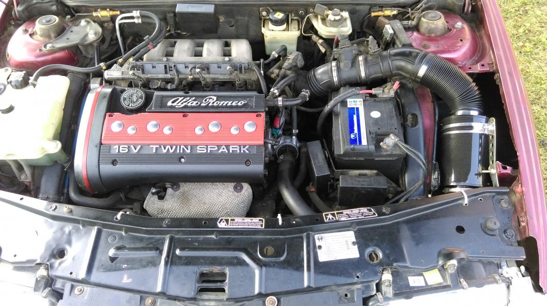

    Witam. Ostatnio przeglądając coś , gdzieś na wujku google znalazłem kilka fot 155 z założonym air boxem. I tak mnie naszło już miałem kupować, ale przecież jak to tak bez zapytania o rade szanowne grono ?
    Więc zapytowuje ? Czy ktoś posiada ? A może stożek ? Czy to coś daje ? Lepiej brzmi ? Liczę na foty . :-)

    Długość, kształt i średnica dolotu jest obliczona przez inżynierów i zgrana z wydechem. Jeżeli coś w tej konfiguracji zmienisz (air box, stożek itp.) to na pewno nic się nie polepszy a wręcz pogorszy. Po założeniu stożka może byc wrażenie że silnik lepiej "ciągnie" ale to jest spowodowane tym że np. max moment przeniósł się niżej (obroty silnika) i samochód lepiej przyspiesza w niskim zakresie obrotów ale np. max moc spadła o kilka % itd. itp. Jeżeli chcesz bawić się w zmiany w dolocie to za tym muszę isć zmiany w wydechu i programie ECU....

    sam stożek psuje moment i to odczuwalnie nie ma z tego żadnej korzyść oprócz dźwieku (przetestowane). Natomiast airbox daje rade - warunek długość dolotu nie może się zmeinić. Kasztelan ma u siebie pewnie się dokładniej wypowie.
    Lepiej zrobisz jak zmontujesz przelotowy wydech na 3-tłumikach. Przelot wyraźnie poprawia alfie moment od dołu tylko podstawa odpowiednia pojemność tłumików.

    a co może zmienić długość dolotu czy sam filtr stożek, wkładka czy air box? nic nie zmieni pod warunkiem że będzie dobrze izolowany od komory silnika i nie będzie zalepiony. Zmienić to może pojemność kolektora ssącego i to jest istotne a nie długość dolotu za przepustnicą

    Andrzej, cala długość dolotu ma znaczenie, od chwytu powietrza do zaworow dolotowych.
    Ok masz rację, największe znaczenie ma pojemność kolektora za przepustnicą ale nie mów że założenie stożka czy airbox'a zaraz przed przepustnicą nic nie zmieni w charakterystyce silnika (przebieg krzywej momentu i mocy).

    zmiany mogą byc prawie niezauważalne dla zwykłego użytkownika tym bardziej że w tych silnikach technicznie jest to mało wykonalne. Na majstrowanie długością dolotu od przepustnicy do filtra technicznie wiele zmienić nie można bo niby gdzie umieścisz filtr powietrza jak nie w miejscu ori puszki z filtrem?

    Powtarzam, zmiany sa i to meeeega widoczne. Opisze dokladnie w wolnej chwili.
