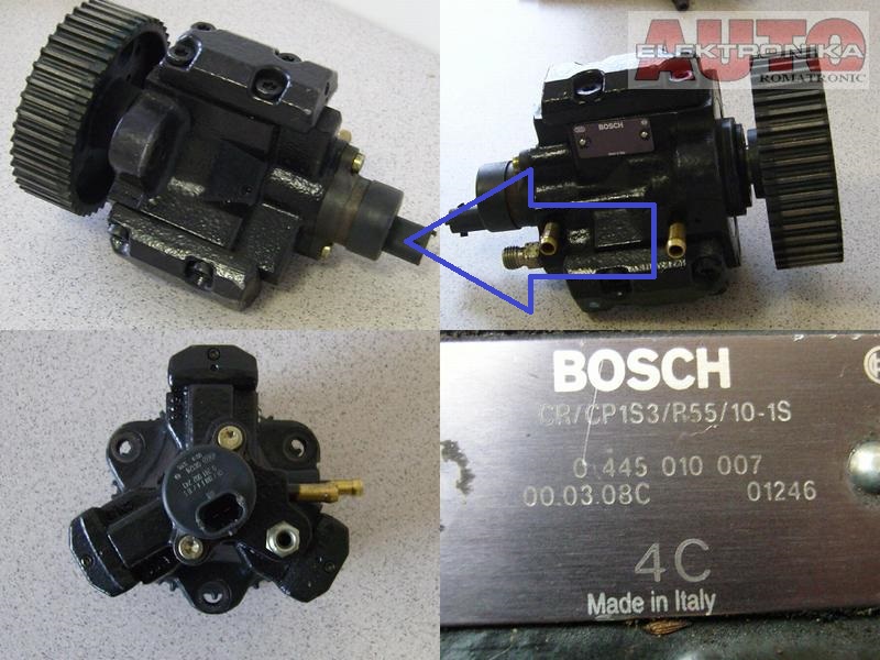

Potrzebuje dobrego manuala ze zdjeciami jak sie do tego zabrac, jesli to by bylo przyczyna bez problemu wymienie na nowy tylko musze byc pewny ze to na pewno to a nie np. pompa paliwa...
Masz silnik 2.4 CF2, ja dłubałem przy 1.9 CF2, ale najprawdopodobniej będzie tak samo, lub bardzo podobnie. Najpierw musisz zlokalizować pompę wysokiego ciśnienia. Odkręć górną plastikową osłonę silnika (tę z napisem Alfa Romeo JTD). Pompa CR będzie z tyłu silnika po lewej stronie (gdy stoisz twarzą do samochodu), zaraz koło bagnetu do sprawdzania oleju. Gdy zlokalizujesz mosiężną tabliczkę z napisem BOSCH (pewnie będzie zakurzona/zapaćkana syfem, to to będzie to. Tu masz jej lokalizację przy zdjętej głowicy, u ciebie będzie trochę schowana w głębi. Regulator ciśnienia paliwa jest zaznaczony niebieską strzałką. Załącznik 222268

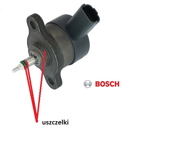

Żeby odkręcić regulator będziesz musiał odkręcić i odsunąć na bok mocowanie jakichś przewodów które będą szły górą, ale roboty jest na kilkanaście minut. Sam regulator jest zamocowany na dwa torxy 27, ale torx 30 też zdaje się podejdzie. Przed odkręceniem odłącz wtyczkę zasilającą regulator, będzie lepszy dostęp. Po odkręceniu tych dwóch torxów będziesz musiał regulatorem delikatnie poruszyć na boki, albo ostrożnie podważyć, bo będzie lekko zassany - nie ciąg za wtyczkę :). Wyleje się jakiś kieliszek ropy, nic wielkiego. Po wyjęciu regulatora sprawdź palcem, czy nie została w środku gumowa uszczelka (czarna, o średnicy mniej-więcej pięćdziesięciogroszówki)
Załącznik 222269
Załącznik 222270
Tu akurat regulator ma gniazdo na wtyczkę przewodu zasilającego zamocowaną pod kątem, u ciebie powinna być prosta, jak na fotkach wyżej.
