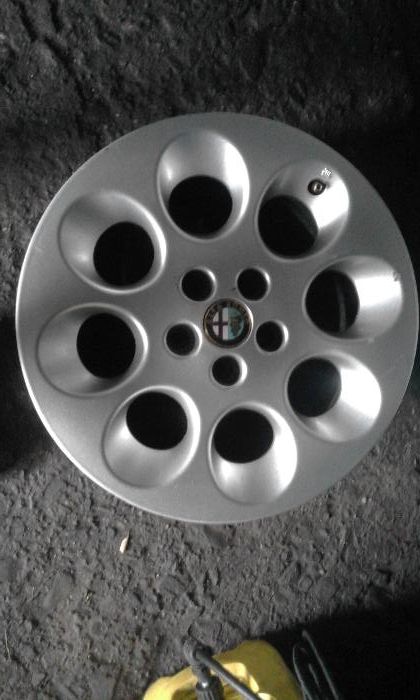

    ten koles chce mi sprzedac niby oryginalne z alfy 156 6Jx15 ET38 takie jak to: Kliknij obrazek, aby uzyskać większą wersję
Nazwa:	857b2cf14bfdbf73ec8fe69ca652.jpg
Rozmiar:	131.9 KB
ID:	222149 i twierdzi ze problem zniknie...

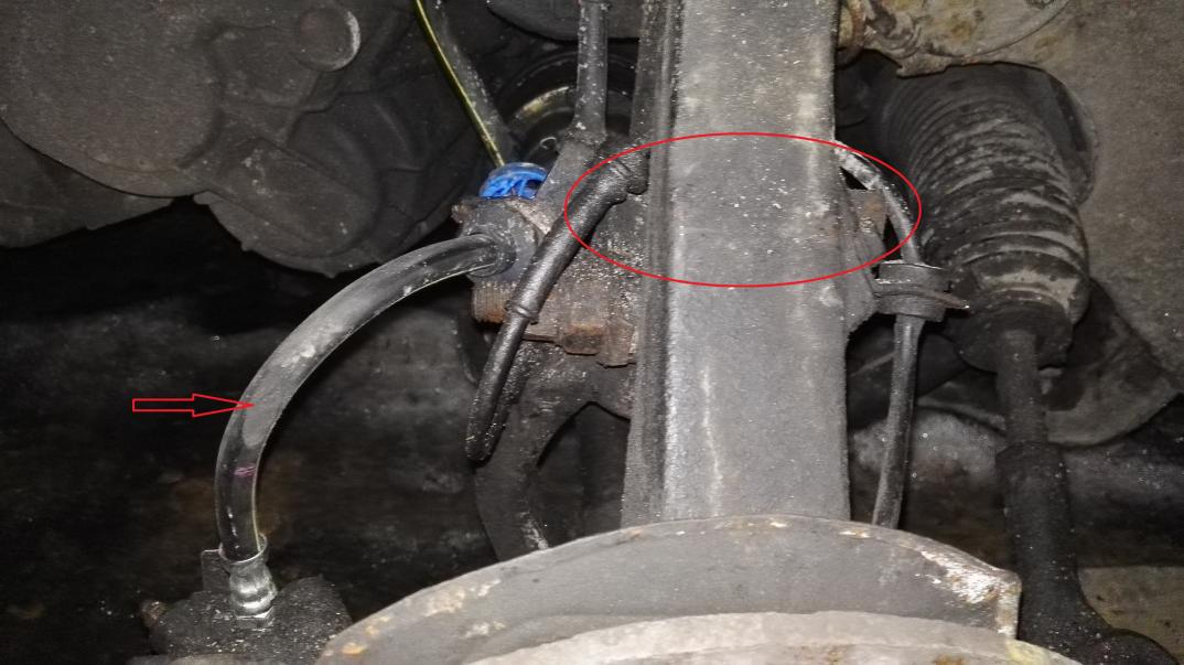

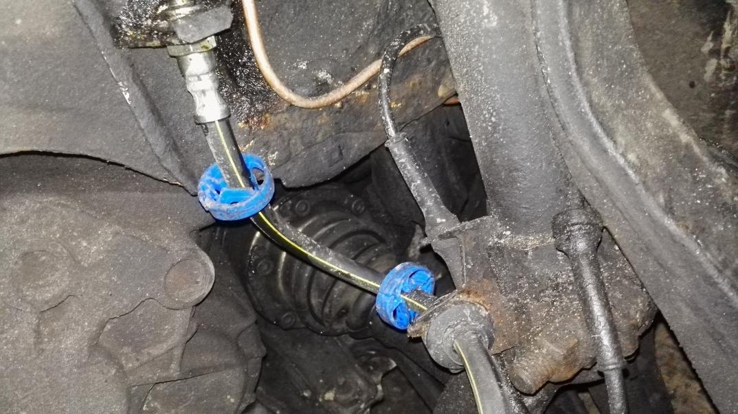

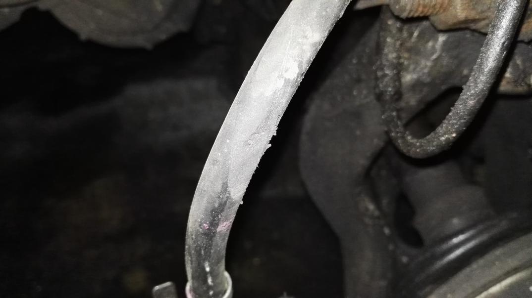

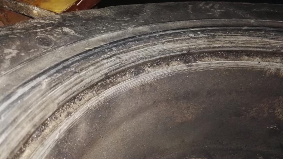

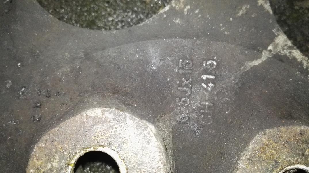

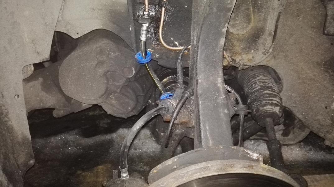

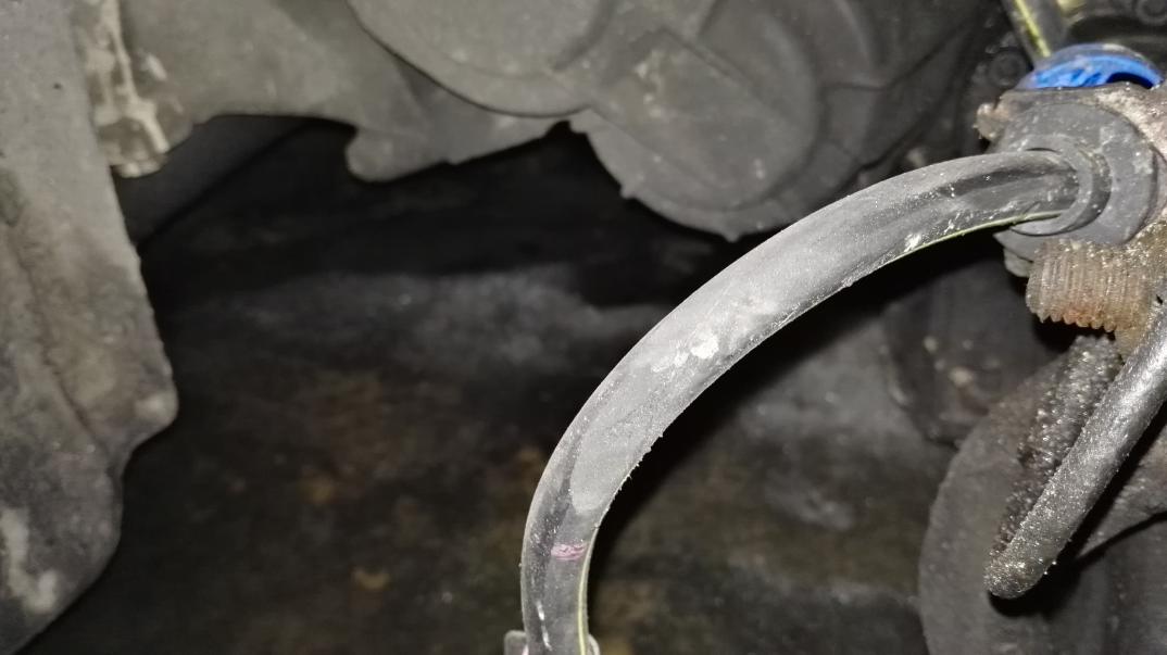

    Tak to wyglada w moim lewym przednim kole:
Nazwa:	IMG_20170216_195748.jpg
Rozmiar:	83.8 KB
ID:	222164Kliknij obrazek, aby uzyskać większą wersję

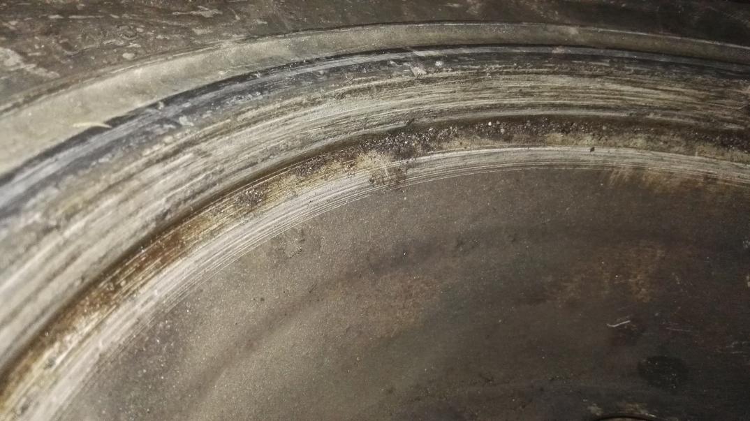

    w zaznaczonych miejscach trze:
Rozmiar:	85.4 KB
    przewod wymieniony na nowy jakis tydzien temu, w miejscu gdzie felga jest obtarta byl odwaznik ktory wywalilem
    w prawym kole po zalozeniu odwaznika bilo, mechanik zamiast odwaznikow klejonych wbil takie normalne jak do felg stalowych i przestalo - jak narazie przewodu hamulcowego z prawej strony nie obciera
    //Edit:
    a mozliwe ze calym winowajca moga byc odwazniki te klejone? (moze mial jakies za duze lub cos?)
    //Edit:
    problem ewidentnie pojawil sie po wymianie opon...

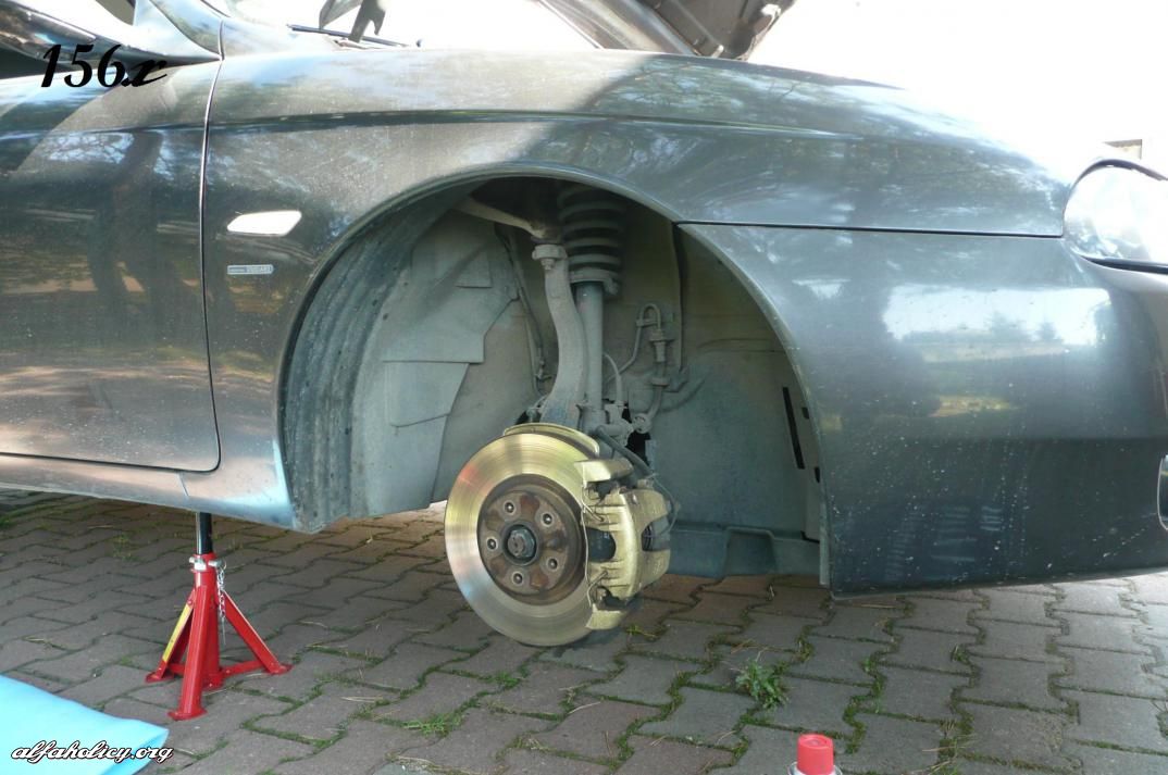

    Przewody hamulcowe wymieniałeś z obu stron?
    Imho to problem leży tak jak Ci wcześniej pisałem w złym ułożeniu przewodu hamulcowego - oryginalny mniej odstaje i biegnie praktycznie przy krawędzi tarczy - jak na foto poniżej.
Nazwa:	34468d1316272057-wymiana_kola_pasowego_napinacza__paska_wielorowkowego__ar156_1_9_jtd_115km-4.jpg
Rozmiar:	101.4 KB
    Druga sprawa - w którym miejscu felga Ci ociera o zwrotnicę? Bo to otarcie felgi nie jest spowodowane tarciem o zwrotnicę.
    Dobra, już widzę, gdzie ociera.
    Tu mógł trzeć odważnik. W tym miejscu przy felgach 15 jest rzeczywiście bardzo mało miejsca i naklejany odważnik może tu ocierać. Mi właśnie w tym miejscu poprowadzili przewód ABSu, o którym wcześniej wspominałem i go przetarło..
    Imho to weź samochód na podnośnik, popraw ten przewód hamulcowy (chociaż może on być zbyt sztywny i dlatego układa się tak, a nie inaczej), załóż dobrze wyważone koło z odważnikami naklejonymi nie na samym brzegu felgi, a nieco bliżej wnętrza felgi, zakręć kołem i sprawdzaj co trze.
    Ostatnio edytowane przez FXX ; 16-02-2017 o 22:08
