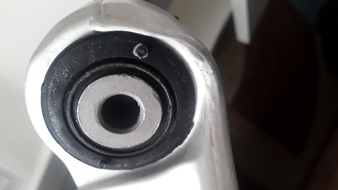

Ale kalamitki są źle zamontowane i w ogóle niepotrzebne. Tuleja stalowa obraca się w gumie a nie guma w piaście wahacza. Chyba, że od pewnego czasu jest otwór w gumie, którędy smar ma dojście do stalowej tulei. I nie zadna Vema bo to lipa jak Fast. Tylko TRW.

Swoją drogą nie rozumiem gdzie niby ta stalowa tuleja ma się znajdować? Zatopiona w gumie - po co? Między gumą a śrubą mocującą - znów pytam po co? bo tylko takie są opcje jeśli kalamitki są źle umieszczone albo jestem debilem i czegoś nie rozumiem (czego również nie wykluczam:-) )
Załącznik 225222Załącznik 225223Potwierdzam że vema z kalamitkami to lipa, od strony śruby masz stalową tuleje i dopiero jest guma (logiczne, śruba obracająca się w gumie to nie byłby dobry pomysł) kalamitka smaruje nie to połączenie co trzeba, u mnie vema padła po ok 50 kkm aczkolwiek piszczą od początku do końca. Na górze fotki omawianej tulei wahacza TRW i opis POPRAWNEGO montażu.
