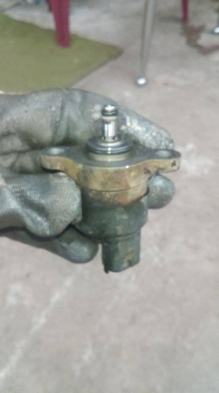

z pompy ciśnienia paliwa wyjąłem regulator ciśnienia paliwa i wyglądał tak ( alfa od początku bardzo ciężko paliła ale paliła )
Załącznik 226049

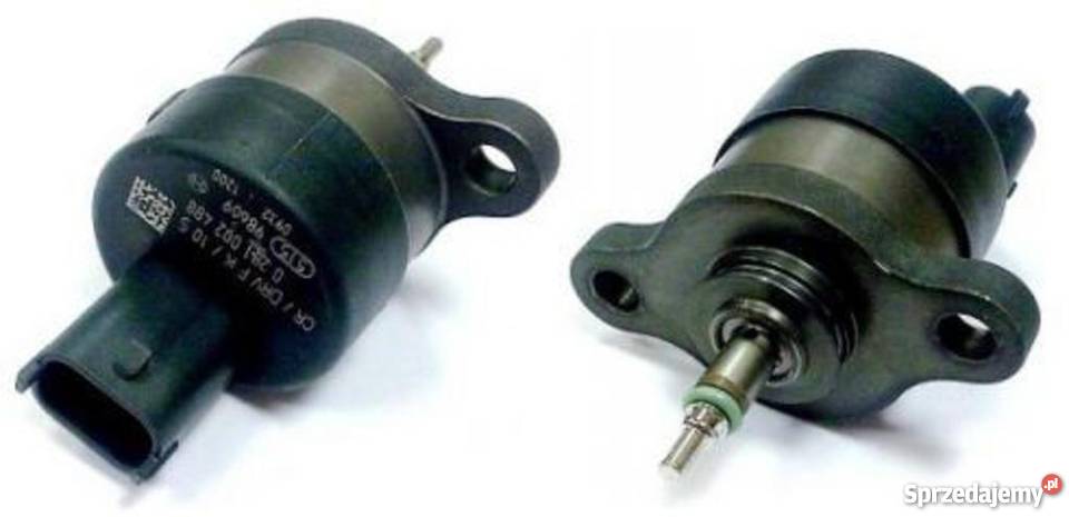

Z drugiej Alfy również wyciągnąłem regulator i wyglądał trochę inaczej ( mianowicie chodzi mi o końcówkę ) nie miała takiego cycka na końcu
Załącznik 226050
no i bardzo się ucieszyłem, samochodzik palił jak złoto, bez gazu, rozrusznik ledwo zakręcił a silnik już klekotał
2 dni później samochód znowu padł ( swieci się kontrolka wtrysku ) a w momencie kiedy odkręcę metalową rurkę z pompy ciśnienia która idzie na listwę wtryskową ciśnienie jest bardzo marne ( chyba powinno pryskać jak szalone ? ) możliwe że regulator znowu padł albo pompa nie domaga ?
na plaka pali bardzo dobrze, z kluczyka amen :/
wydaje mi się,że regulator,trzeba nowy kupić.Kumpel kupił 3 używki i dopiero na nowym odpaliła. Ale niech ktoś się jeszcze wypowie.
