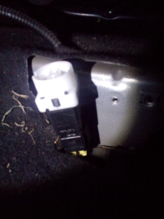

    Pod siedzeniem jest tylko taki bubel ale w nim żadnego przycisku nie ma. jest tylko coś w stylu kostki i przekaźnika. Kliknij obrazek, aby uzyskać większą wersję
Nazwa:	20170330_192130.jpg
Rozmiar:	31.7 KB

    psiknij jej w kolektor ssący samostartem podczas krecenia rozrusznikiem.jak zapali lub bedzie próbowała złapac rytm to napisze Ci co dalej druga sprawa to posłuchaj czy pompka w baku pracuje lub odłącz wezyk na pompie cr i przekrec kluczyk na raz-tylko podłuz sobie coś zeby Ci silnika nie zachlapało jak sie okaze,ze pompka pompuje

    Dobrze Kolega wyżej mówi. Weź zdejmij rurę dolotu przy kolektorze i psiknij plakiem albo startem . Zobacz czy się rozrusza..

    zewrzyj kable ze sobą od tego przycisku,możesz nawet je zaizolować i tak zostawić.
