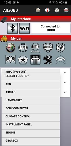

Tak jak pisałem na pierwszym ekranie nie uzyskałem żadnego połączenia ale zazwyczaj normalnie uzyskuje i jest dokładnie to samo
Tu ss z pierwszego ekranu

AlfaOBD Cie prosi o adapter a Ty swoje.
W Twoim mito, wg https://www.multiecuscan.net/SupportedVehiclesList.aspx tylko komp silnika i ABS/ESP podlacza sie bez adaptera, a pozostale musisz miec zolty/typ 3 albo przerobic swoj ELM - np jakies przelaczniki 2 zeby przepiac piny 6 i 14 na 1 i 9 tak jak jest na schemacie na podlinkowanej stronie (po prawej stronie rysunek typ 3).
Jak juz milion razy bylo pisane w instniejacych watkach o interfejsach (wlasciwie to nie wiem po co zalozyles ten watek, jest np tu: https://www.forum.alfaholicy.org/mit...nostyczny.html), potrzeba adaptera. Kupic mozez min u Viaken-a lub PMFactory, obaj maja zarowno swoje sklepy internetowe jak i handluja na allegro.

Słuchaj, każda procedura jest opisana w tym programie. Standardowo łączysz się bez przejściówki, jeżeli wybierasz inny moduł do połączenia to pojawi się komunikat, że masz wpiąć przejściówkę taką lub inną. Wszystko już masz opisane przez kolegów.
