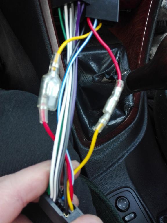

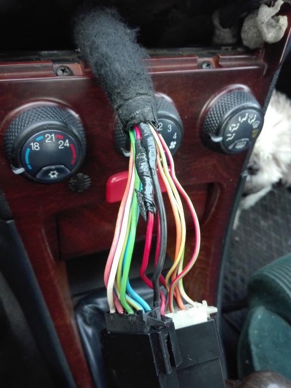

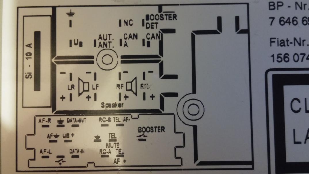

Powtórzę kilka kwestii, które są ważne a które są dość dobrze opisane zarówno na forum, jak i w sieci.
Po pierwsze, CAN występuje w 147/GT dopiero po 2006/07. Ale to trzeba sprawdzać samemu bo niektóre GT mają dopiero od 2008 a niektóre 147 od 2007/08.
Po drugie, da się zamontować moduł, który nie tylko będzie dawał sterowanie z kierownicy ale również odpalał i wyłączał radio oraz wygeneruje podtrzymanie pamięci.
Po trzecie jeśli nie macie modułu to można owszem ciągnąć plus z zapalniczki ale to jest wówczas tylko plus po zapłonie i nie będzie podtrzymywał pamięci, tylko może uruchamiać i gasić radio wraz z zapłonem.
