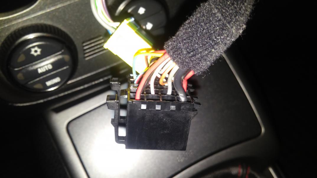

    Witam, podepnę się pod temat bo widzę że mamy podobny problem
    Problem jest w tym że radio mogę włączyć i wyłączyć ręcznie. Nie działa uruchamianie i zamykanie radia po przekręceniu kluczyka.
    Z racji tego że w złączu A od AUTA nie ma pinu żółtego (A4 - żółty akumulator) podpiąłem ten A4 do A7 ( Czerwony - zapłon)
    Wygląda to tak że pod jeden kabel z AUTA czerwony podpiąłem dwa kable z RADIA czerwony i żółty.
    A swoją drogą może ktoś mnie oświeci:
    Gdzie w tym aucie w złączu A jest kabel odpowiadający podtrzymanie pamięci (Kabel żółty - akumulator)
    Bo ja na tej kostce tego nie widzę:
Nazwa:	20191119_181509.jpg
Rozmiar:	61.5 KB
Nazwa:	zapis na radiu.jpg
Rozmiar:	60.8 KB
    Na złączu A w każdej standardowej kostce ISO radia jest to pin A4 (żółty kabel)
    A w złączu od auta?
    Jak mam podłączyć radio żeby uruchamiało się po przekręceniu kluczyka?
    Proszę o pomoc
Nazwa:	20191119_181447.jpg
Rozmiar:	66.2 KB

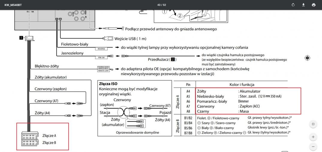

    Użytkownik Świeżak Avatar rybol77
    10 2019
    Alfa GT 1.9Jtd 150KM 16V
    70
    Sorry, zapomniałem dodać że podłączyłem nowe radio 2DIN
    Nowe radio ma żółty kabel podtrzymania pamięci:
Nazwa:	schemat radia JVC.jpg
Rozmiar:	78.1 KB
    Jak mam podłączyć to radio żeby zadziałało z kluczyka, jest jakiś sposób?
    Bo ja już wszystkie podłączenia wyczerpałem i nie wiem czy w ogóle się da...
    jeżeli podepnę się tylko czerwonym (zapłon) A7 w radiu do UB w aucie to radio w ogóle nie chce się uruchomić... (Przekręcam kluczyk w stacyjce i martwe, nie włącza się ) dlatego żeby się uruchomiło żółty kabel podpiąłem pod te dwa czerwone... Pod jeden czerwony z auta podpiąłem czerwony i żółty od radia
    Ale to chyba nie najlepszy pomysł

    Użytkownik Rowerzysta Avatar Stiopa
    09 2009
    Gorzów Wielkopolski
    AR 147 1.9 JTD
    383
    Cytat Napisał rybol77 Zobacz post
Rozmiar:	78.1 KB
    Ja u siebie robiłem dodatkowy przewód od + zapalniczki. Ten który był w kostce radiowej jest u mnie jako podtrzymanie pamięci a radio włącza się z kluczyka z przewodu od zapalniczki.

    Nie rozumiem, to ten który jest w kostce radiowej to gdzie podłączyłeś? + wziąłeś z zapalniczki, ok to rozumiem tylko po co, przecież jest w kostce iso w aucie...
    10 2018
    147
    49
    Bo w kostce jest stały plus a nie po stacyjce. Oryginalne radio uruchamia się po otrzymaniu informacji po magistrali CAN. Wkładając nie oryginalne trzeba kombinować z dodatkowym plusem po stacyjce (np z zapalniczki).

    Cytat Napisał Rino Zobacz post
    Dokładnie tak. Masz racje. Innej opcji nie znalazłem.
