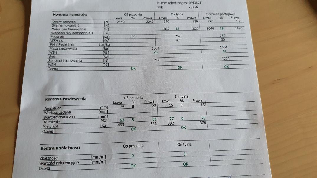

jestem po przeglądzie w ASO w Bielsku-Białej. Zna się ktoś z Was na wynikach referencyjnych Giulii odnośnie tego zagadnienia.
Jaka jest zbieżność referencyjna ? na wydruku ASO są puste miejsca.
