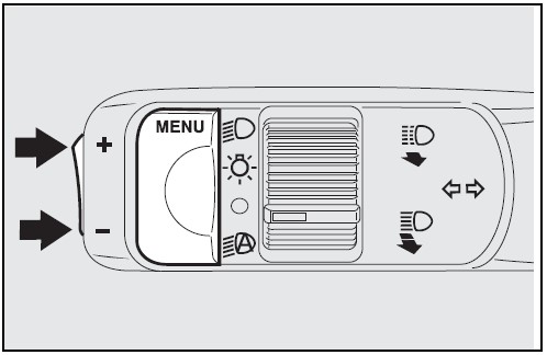

Ja też mam bardzo okrojone menu (więcej jest do ustawienia z poziomu nawigacji), ale mam możliwość zmiany intensywności oświetlenia w kabinie z poziomu manetki (bodajże 5 poziomów intensywności do wyboru)
Załącznik 267874
bez wchodzenia w menu, po przyciśnięciu przycisku + lub - na manetce kierunkowskazów (ten do poruszania się po menu, ale bez wchodzenia w menu), powinna być regulacja jasności podświetlenia. I to bez względu na to, czy masz okrojone menu (bo funkcje przeniesione do NAVI), czy pełne menu.
Po prostu nie wciskaj menu, tylko sam + lub -
Tymi samymi przyciskami aktywuje i dezaktywuje się tryb Night Panel (podświetlenie tylko prędkościomierza).
Czytając ten wątek zastanawiam się nad jedną kwestią - skąd pomysł, że czujnik zmierzchu odpowiada za regulację jasności zegarów?
Przejrzałem pod tym kątem eLearna do 159 i nie znalazłem ani słowa o jakimkolwiek powiązaniu pomiędzy tymi układami.
Jasność zegarów owszem jest regulowana na dwa sposoby - manualnie przyciskami na manetce i automatycznie z wykorzystaniem czujnika, który znajduje się w prędkościomierzu - ta kropka nad napisem "km/h" i czujnik ten nie posiada możliwości regulacji jego czułości. Natomiast na tą automatyczną regulację nie ma wpływu czujnik zmierzchu.

Czujnik zmierzchu odpowiada m.in. za ogólną zmianę trybu podświetlenia zegarów (auto ma dwa tryby: dzienny i nocny). Przy czym dla każdego z osobna możesz zmieniać natężenie podświetlenia przy użyciu przycisków z boku manetki. W trybie dziennym podświetlenie jest mocniejsze, w trybie nocnym słabsze - wiadomo po co.
