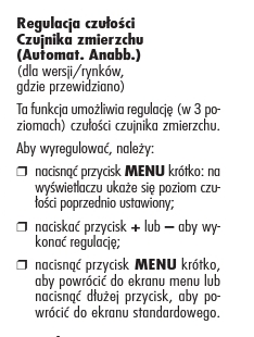

    Nie mam dziewiątki już prawie dwa lata, ale w
    Pamiętam że w ustawieniach na tym wyświetlaczu dało się zmniejszyć czułość tego czujnika (w liczniku). Pamiętam że też dało się coś zmienić w ustawieniach (radio z nawigacją) ale to już ktoś kto ma alfę może się wypowiedzieć.

    Można zmienić czułość (w ustawieniach między zegarami bądź w navi jeśli auto posiada). Dodatkowo można regulować jasność dla każdego trybu przyciskami na manetce.

    W menu, uruchamianym przełącznikiem znajdującym się w dźwigni kierunkowskazów, masz opcję zwiększaniu i zmniejszania czułości czujnika zmierzchu, który wpływa nie tylko na jasność zegarów, pod wpływem jasności otoczenia, ale również na włączania się świateł mijania w opcji "auto"

    Przestawiłem w menu czułość na najniższą. Zobaczę czy coś pomogło jak trochę pojeżdżę, może tylko w tym ustawieniu był problem.
