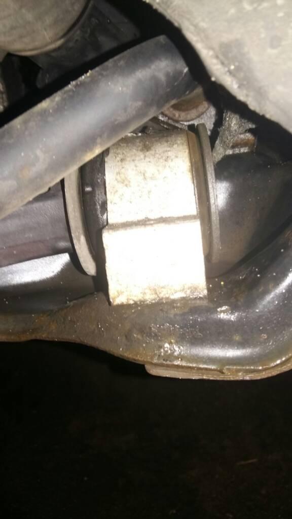

Łączniki i gumy też były zmienione, górne sa ok. Stuk jest z prawej strony i mam odczucie jakby stuk przenoslil sie na sanki, stabilizator. Wystepuje to nie na kazdej dziurze.
poduszki amortyzatora sprawdzałeś ?
Jest uszkodzona ta tuleja. Szpary mają być po równo dobrze.
Wysłane z mojego SM-A500FU
Poduch amora nie sprawdzalem. Stuki te sa jakby od dołu, czuć w nogach to uderzenie. TA tuleja mnie martwi. A jak u was wygląda ta szczelina na tulei? Podesłałby ktoś poglądowe foto jak ma u siebie? Byłbym wdzięczny
Ja np nie wiem o jakie szpary chodzi?
W 156 tuleja jest prawie taka sama i wygląda tak:
http://www.forum.alfaholicy.org/imag...017/03/192.jpg
Tam jest gruby gumowy rant aby obie części metalowe się nie spotkały.
