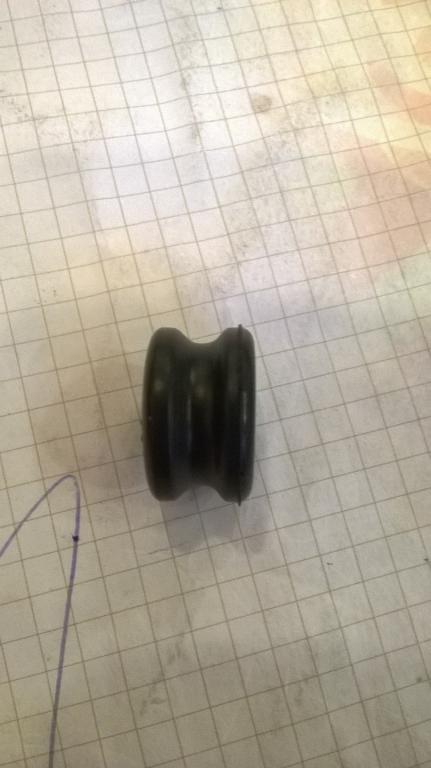

DLA POTOMNYCH!!
Panowie szkoda $$ na wymianę pompy jeżeli wyleciała ta tulejka.
Montaż nowej z zestawu naprawczego banalnie prosty i zajmuje góra 30 minut.
1) wyciąć starą metalową tulejkę z zniszczonej gumowej.
2) wcisnąć nową gumową tulejkę w oczko do pompy sprzęgła (przyda się coś do "poślizgu")
3) wcisnąć metalową tulejkę w gumową
3) założyć na pedał sprzęgła
4) podkładka i spinka do zabezpieczenia
5) koniec
6) koszt zestawu 17 zł!!
Jakby co mam jedną wolną do odsprzedania :)
