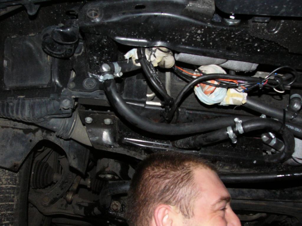

Moim zdaniem optymalny gradeint temperatur gazu to 28-45 stopni. Z goldem problem nie polega na tym, że nie ma 50 stopni, tylko na tym, że ilość ciepła przekazywanego w tym reduktorze do gazu przy przepływie wody rzędu 20l/min i temperaturze wody na wejściu rzędu 90 stopni jest mniejsza, niż ilość ciepła potrzebna do odparowania i ogrzania gazu z 0 stopni w fazie ciekłej do nawet tylko 7-10 stopni w fazie lotnej - w ilości potrzebnej do wykarmienia 230KM w silniku o przeciętnej sprawności, przy AFR rzędu 12,5 - "zamarznięcie" jest po prostu nieuniknione, kwestia ilości czasu potrzebnego na to, by bufor ciepła uwalnianego z korpusu reduktora się wyczerpał.
Tak więc się nie odczepię, bo w temacie termiki reduktorów dokonałem kiedyś bolesnych studiów teoretyczno-praktycznych, poszukując ciepła dla doładowanych 500 KM w cayenne turbo S. Bardzo wiele rzeczy wtedy po prostu wyszło kiedy zacząłem je liczyć - auto przez dwa tygodnie przypominało laboratorium upstrzone czujnikami temperatury w ośmiu jednocześnie punktach układu chłodzenia, owiniętych szmatami dla eliminacji przekłamań od owiewu powietrza. Dużo wtedy zrozumiałem. A tak to wyglądało:
Załącznik 86070
