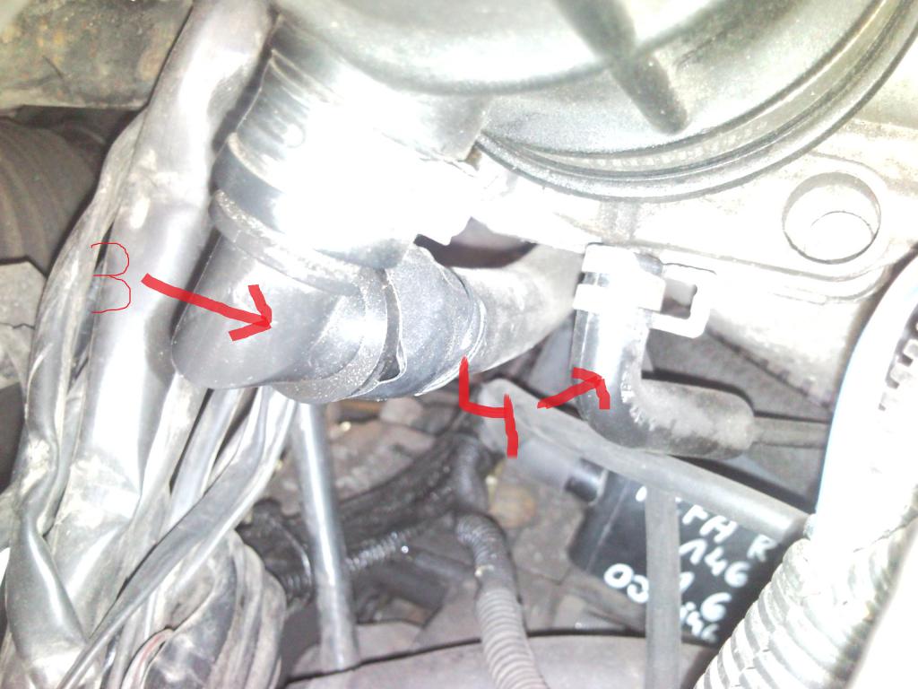

Zauważyłem dzisiaj nie podłączony wężyk który wychodzi dokładnie os spodu przepustnicy i idzie gdzieś pod akumulator i niewiem gdzie go podłączyć jest dosyć krótki

Problem mam z podłączeniem włąściwym przewodów podciśnieniowych w 1.6 boxer.
Otóż, ktoś u mnie narobił bigosu i popodłanczał wszystko jak mu pasowało.

Pod przepustnicą jest równiez wejscie na jeden przewód. Nr. 3 to gruby przewód biegnący do wlewu oleju. Nr. 4 to zagadkowy przewód, który gdzie powinien być wpięty?
Dodam, iż obok tego grubego przewodu biegnącego z wlewu oleju jest równiez wyjście na cieńszy przewód (wyjście z gruchy wlewu oleju).
Czy ktoś może to sprawdzić w swoim 1.6 boxer?
Ja mam ten nr 4 spod przepustnicy podpiety do wlewu oleju. A podobno to cos pod kolektorem to nie jest regulator cisnienia paliwa tylko jakis tlumik paliwa czy jakos tak gdzies pisalo o tym na forum.
Tak to podłącze. Tylko pytanie do czego są te dwa dodatkowe wyjścia z tyłu kolektora? Muszę z czegoś podłączyć regulator ciśnienia paliwa oraz MAP. Podłączyć z jednego weżyka, czy wykorzystać dla każdego po jednym wyjsciu?
Ja mam podłączone do każdego osobno. A to pod kolektorem to napewno jest regulator cisnienia paliwa.
