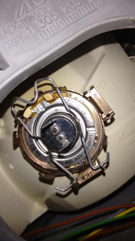

Czy w wersji FL zabezpieczenie żarówki wygląda tak samo jak w wersji przed liftem, czyli tak?
http://www.forum.alfaholicy.org/atta...d=177230&stc=1
Może to pomoże.http://www.forum.alfaholicy.org/imag...2015/09/20.jpg
Raczej inne[emoji2] jest po fl
Kurde, bo udało mi się nagrać filmik, ze zdejmowania tej "zawleczki", przez przypadek jak świeciłem sobie lampką LED i myślałem, że pomogę, ale jeżeli w FL jest to trudniejsze, to nie wrzucam :D
Hej, podczas wymiany żarówki w 147 FL w światłach mijania po stronie kierowcy zgubiłem sprężynkę:( ktoś poratuje jakąś używką albo ma namiary na miejsce gdzie można kupić takie sprężynki? olx i alledrogo nie mają żadnej aukcji niestety
