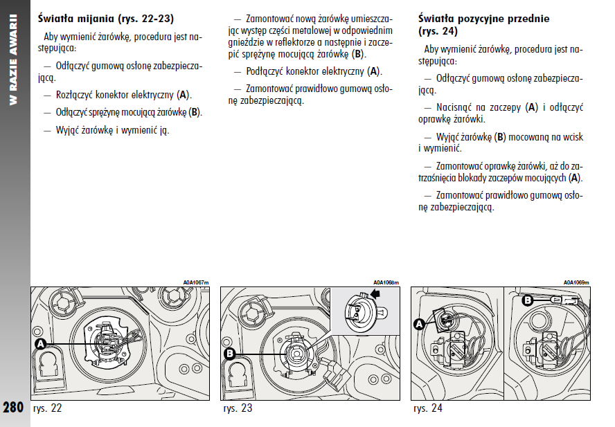

    Tak z ciekawości - nie ma tego w instrukcji rozrysowanego?
    04 2009
    SD ( Dąbrowa Górn. )
    14,782
    a jest
