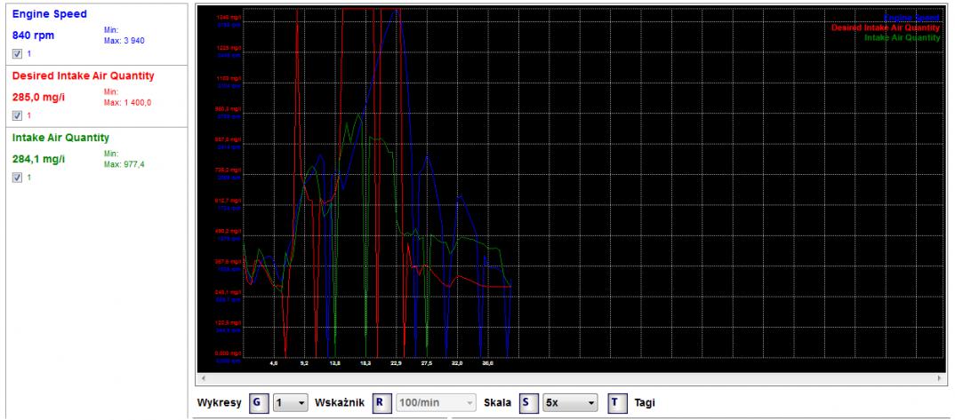

Witam, podepnę się tutaj. Nadmienię, że spawdzam to ponieważ przy ostrym przyśpieszaniu dymi na czarno dosyć konkretnie.
Wymianiałem już rurę IC - kolektor bo była jak ser szwajcarski... I to trochę polepszyło sytuację z dymieniem.
U mnie przy rozpędzaniu się na 3 biegu wygląda to tak:
Załącznik 54404Załącznik 54405
I tak boost presure jest chyba całkiem niezłe 2,35Bara.
Ale martwi mnie ilość powietrza i jego zapotrzebowanie.
Czy takie wyniki świadczą o nieszczelności w dolocie? Zakładam że nowa rura IC- kolektor jest jeszcze cała...
Jaka jest szansa że problem leży po stronie rury: turbina - IC lub w samym IC?
Z góry dzięki za pomoc.
Hmm... To co da rade ktoś coś wyczytać z tych moich wykresów? Z góry dzięki...
Spróbuj jeszcze raz ten wykres zrobić, ale tym razem tak jak koledzy radzili, czyli:
Wtedy będziesz miał fajnie proporcjonalny wykres, do tego otwórz sobie go w excelu, to już w ogóle będzie czarno na białym. A jeżeli dalej będziesz miał wątpliwości co do sprawności przepływki, to najlepszym sposobem jest pożyczenie od kogoś sprawnej i z nią ten sam test, najlepiej w tym samym miejscu.
