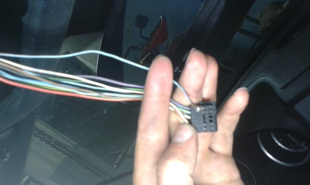

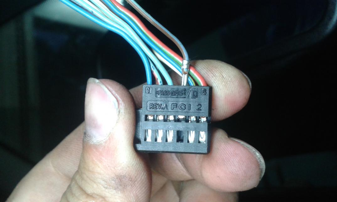

podpinam się do tematu bo mam ten sam problem, nie działa mi oświetlenie wnętrza ale tylko to z przodu, tył działa normalnie. Po wyciągnięciu bezpiecznika odpowiedzialnego za to gaśnie mi bodajże sterowanie klimą no i oświetlenie z tyłu już nie działa, po włożeniu bezpiecznika znowu światło z tyłu i klima działają więc bezpiecznik uznaję za 100% sprawny. Czerwone podświetlenie panelu sterowania w podsufitce działa. Po zdjęciu całego panelu znalazłem wypięty jeden z przewodów z czarnej kostki, tej która wychodzi ze swojego gniazda poprzez przechylenie małej dźwigni. Cały problem gdzie włożyć wypięty przewód polega na tym, że są 3 wolne miejsca w tej kostce. Czy ktoś z Was mógłby na podstawie swojej kostki odpowiedzieć mi gdzie wpiąć ten kabelek? Jest koloru niebiesko brązowego, dołączam zdjęcie i proszę się nie sugerować tym, że ma blisko do jednego z otworów, ułożyłem to tak tylko do zrobienia zdjęciaZałącznik 231012Załącznik 231013
Nie mogę za nic tego panelu przedniego zdjąć. Odciągam trochę wciskam blaszkę ale ani drgnie. Jak dokładnie trzeba to zrobić ?
