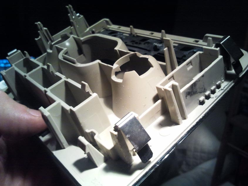

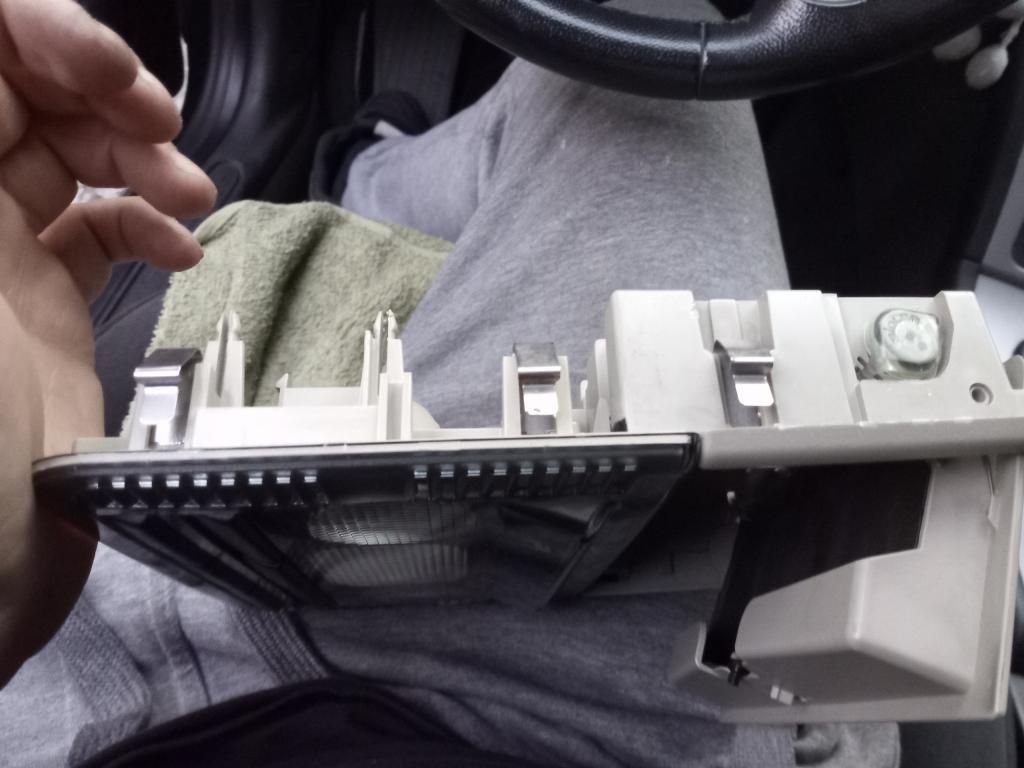

    Rozebralem - na przyszlosc- Cala lampa trzyma sie na 4 blaszkach (zaczepach)
    Wypinanie jest upierdliwe.
    Rzeczywiscie sciezki sa pokryte szaro-bialym nalotem - troche jak na wylanych bateriach.
    Takze gumowe styki (podobne jak w klawiaturach komputerowych) sa cale zasyfiale.

    I co po przeczyszczeniu działa ?
    Wrath
    Cytat Napisał coachu Zobacz post
    Dziala
    Choc, podczas czyszczenia okazalo sie, ze jedna sciezka a wlasciwie- nie wiem jak to fachowo nazawac - na sciezce jest w pewnym momencie kwadracik, ktory najprawdopodobniej sie utlenil/wypalil?
    Lampka od strony pasazera oraz centralna dzialaja ok. Ta z wypalonym kwadracikiem nie dziala.
    Staralem sie uzupelnic brakujacy fragment sciezki wlutowyjac kawalek miedzianego drucika, niestety najwyrazniej cos spierniczylem.
    Dzis bede mial drugie podejscie.
