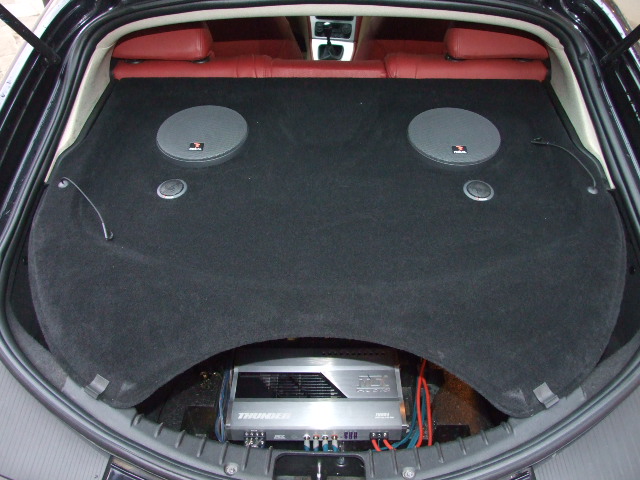

Głośniki tylne uzupełniające przestrzeń dźwięku zostały zamontowane w tylnej półce. W Brerze jest ona bardzo sztywna i dobrze nadaje się do montażu.

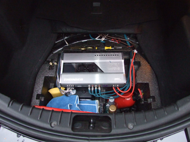

Wzmak znalazł swoje miejsce w piankowym wypełnieniu koła zapasowego.

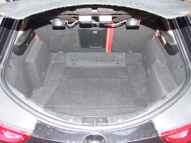

Całość gra świetnie, bagażnik pozostał w pełni funkcjonalny, tylne oparcia się składają, na pierwszy rzut oka jedyna zmiana w wyglądzie wnętrza to głośniki na tylnej półce.

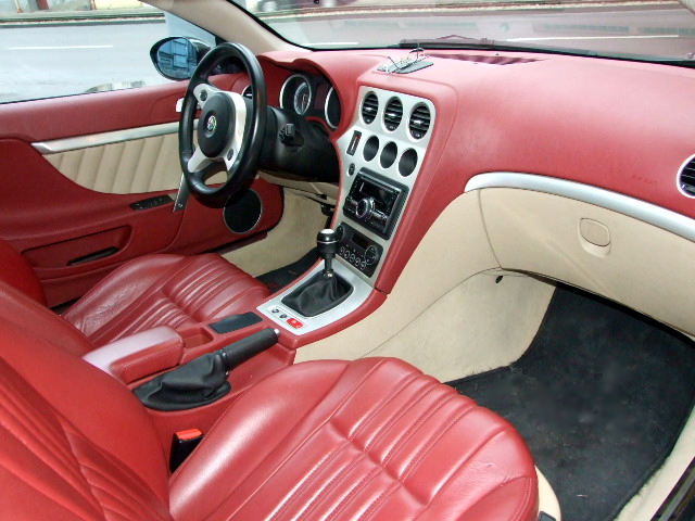

Polecam stacje Kenwooda. Cwicze juz druga, wczesniej mialem 8220 BT swietna, teraz model DNX 7260 BT, wg mnie rewelacja.
Ma wszystko czego mozna sobie zazyczyc: 7 calowy intuicyjny dotykowy ekran wys rozdzielczosc, tel / bluetooth, 3d menu, kam cofania, DVD z pilotem, odtwarza mp3 z mozliwosca przewiajania wybranego utworu, podlaczenie iphone/ipod, korektor do ustawienia parametrow glsonikow, equilizer gdzie mozna regulowac barwe dzwieku, zdejmowany panel, mapy garmina z punktami ostrzegawczymi, widokiem skrzyzowan i asystentem pasa skretu, pamiec karta SD lub wbudowana, moza tez podpiac laptoka przez kabel USB - wgranie map jest dziecinnie proste.
Navi ma nawet taki bajer ze po wgraniu pokazuje miniaturke Alfy 159 ktora jedzie ulicami :)
Mozliwosci wgrania swojej tapety (najpierw bylo loga AR teraz zagoscil Pandion ;) i wyboru koloru podswietlania przyciskow tez sa fajnymi opcjami.
Podlaczenie na pandrive / laptopa mam wyprowadzone w podlokietniku.
Dzieki dodatkowemu modulowi dziala sterowanie w kierownicy. Nie dlubalem przy wzmacniaczu itp bo fabr Bose + Kenwood daje sobie swietnie rade.
Nie jest moze najtansza stacja, ale wg mnie warta kazdej wydanej na nia zlotowki.
