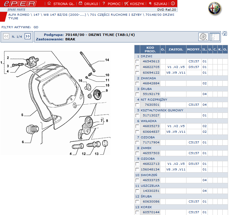

Witam wszystkich,
odnalazłem ten temat na internecie ze względu na zastosowany w Alfach 147 po 2004 sprężynowy odbojnik klapy bagażnika. Chciałbym zastosować je w swoim samochodzie (Seat). Ze zdjęć wygląda na to że mocowanie powinno pasować jednak chciałbym się upewnić. Czy mógłby ktoś zmierzyć średnicę gwint odbojnika? Najlepiej "na zewnątrz i wewnątrz gwintu". Będę bardzo wdzięczny.
Mógłbym jeszcze poprosić o numer tych odbojników? Wpisywałem numery ze screenu wrzuconego wyżej przez jednego użytkownika ale google nic nie wyświetla na temat numerów.
Pozdrawiam
Damian
