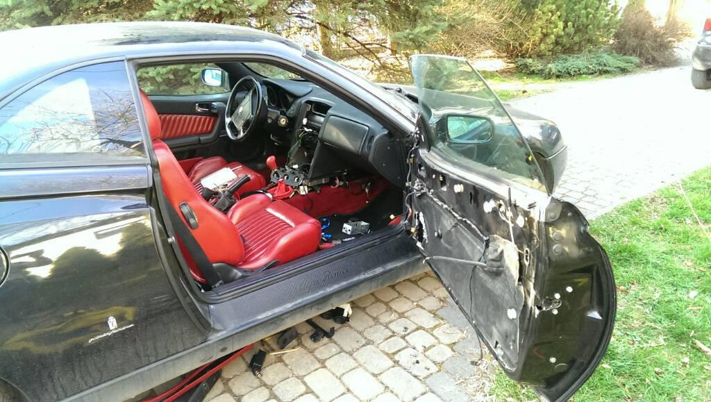

Dziękuje Panowie:) Ostatnio grzebałem nawet gdzie trzeba, ale w zupełnie innej sprawie;)

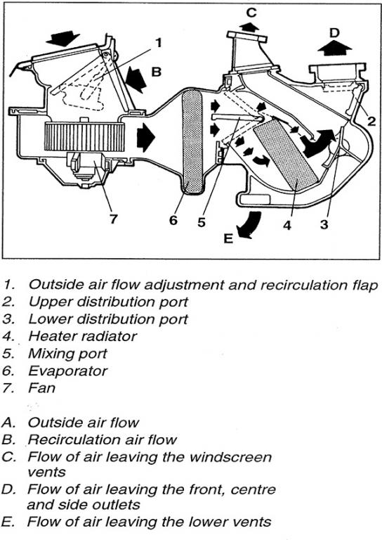

A czy jest opcja (wolę rozważyć wszystkie ewentualności :) że ta klapka, która miesza zimne i ciepłe powietrze (pamiętajcie, że ja mam wersję przed liftem), a oznaczona na poniższym rysunku jako 5, jest nieszczelna?
http://www.forum.alfaholicy.org/atta...d=129304&stc=1
Proponuje szukać tam, gdzie robiłeś... może o czymś zapomniałeś lub coś się rozłączyło przy składaniu.
Tak dokladnie klapka co steruje powietrzem czy ma isc przez nagrzewnice czy nie.
U mnie tak bylo jak ci wyzej pisalem.
Ale kolego nawet jezeli byla by nieszczelna czy nawet powietrze przelatywalo by przez nagrzewnice to gdy zawór jest sprawny to odetnie obieg cieplego czynnika chlodzacego przez nagrzewnice, wtedy nagrzewnica zimna jest i powietrze sie nie ogrzewa,
obstaiwam ze u ciebie zawór nie zamyka sie do konca i stad taki przypadek..
Ja kupywalem pasuje od fiata tipo badajze.(oryginal) cena okolo 150-200 zł;0
pozdrawiam!!
P.S a i modl sie zeby to byla wina zaworka a nie klapki:P
No i dobra. Dzisiaj rozebrałem co trzeba:) Ledwo znalazłem dziada:) Więc dla wszystkich: zawór nagrzewnicy jest przy pedale gazu, po zdjęciu tapicerki (boczku) trzeba jeszcze odkręcić takie plastikowe coś (wygląda trochę jak pół piłki;) i pod spodem jest to cudo.
Ale do rzeczy: regulacja klapy nie dała nic, natomiast niżej jest jeszcze takie plastikowe, sztywne cięgno do zaworka. I je przestawiłem (wystarczy 1 śrubkę poluzować) tak by dobijało do dolnej granicy. I problem ciepłego powietrza szczęśliwie ustał:) Roboty z tym było może na 15 minut (gdybym wiedział co i gdzie;)
Dziękuję wszystkim za pomoc.
