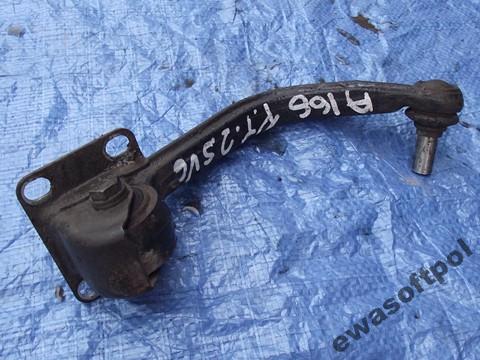

Na początku witam wszystkich, jest to mój pierwszy post na forum poza działem sprzedaż ;). A więc do rzeczy, mam to samo, koła stoją z tyłu pod kątem, lekko ale jednak nie jest to normalne a zawieszenie z tyłu zrobione. W dolnych wahaczach mam poliuretany żółte+tuleje lemfordera na zwrotnice, łączniki TRW, górne wahacze Febi no i te pionowe z jakiejś "włoskiej" firmy, amory w zeszłym roku na tył powędrowały z Kayaby a w tym roku założyłem sprężyny progresywne AP bo miałem okazje taki komplecik nabyć za śmieszne pieniądze ;), tak że wymieniłem wszystko i dalej jest klops. Natomiast ostatnio pewna rzecz zwróciła moją uwagę, tą rzeczą jest uchwyt górnego wahacza, jest on przykręcany czterema śrubami do belki i ma jajowate otwory na śrubę co by sugerowało że jest możliwość drobnej korekty kąta, osobiście tego nie sprawdziłem bo zauważyłem to już po wymianie górnych wahaczy ale może ktoś z forumowiczów sprawdzi
to gdy będzie robił coś przy tylnym zawieszeniu, może akurat pomoże
Załącznik 66413
Ktoś pisał, że niby można sobie podregulować tymi śrubami jednak wyregulujesz tak, żeby z dwóch stron było tak samo? Producent nie przewidział kąta pochylenia koła (jego regulacji). Ja z tyłu też mam całą zrobioną i mam ten sam problem, kołka nadal delikatnie stoją pochylone. Dodatkowo mam czerwone Eibachy (prawdopodobnie dlatego). Najlepiej jakby dolny wahacz był regulowany ;D
Ja miałem wcześniej nówki sprężyny monroe, koła były pochylone, jedynie krzywy amortyzator może dać taki efekt ale u siebie to wykluczyłem bo wstawiałem nówki, chociaż kto je tam wie, wszędzie siedzą Chińczycy ;). Co do tych śrub ja bym to zrobił tak, podnosisz dupę, stawiasz na koziołkach, popuszczasz śruby, działa grawitacja, koła ciągnąc do ziemi same naciągną uchwytu, lekko pomagasz uchwytom się ustawić młotkiem i powinno być równo, oczywiście to wszystko teoria i mam zamiar sam to sprawdzić jak będę miał dostępny kanał :P.

Za pochylenie kół odpowiadają 4 rzeczy tym aucie, wahacz górny, zetka, tuleje na wahaczu dolnym i zwrotnicy.
No więc u mnie się wyjaśniło, winny był amortyzator, był strzelony tłok w środku stąd to pochylenie koła.
