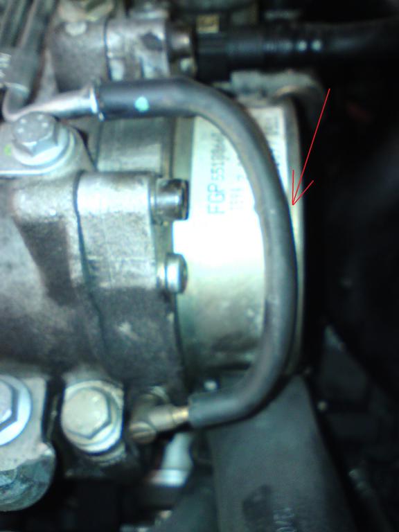

1 załącznik(i)
Witam. Problemów z odpaleniem samochodu ciąg dalszy. Sprawdzone były wtryski, czujniki i wszystko wychodzi, że jest dobrze ale.... no właśnie. Bo wyciągnięci wężyka przedstawionego na zdjęciu auto odpaliło kopcąc z rury i bez ciśnienia doładowania przy okazji bardzo wolno reagując na wciskanie gazu. Po odłączeniu turbiny od spalin efekt ten sam. sprawdziłem wirnik turbiny i owszem ma lekkie luzy ale czasami podczas kręcenia wyczuwany jest lekki opór. Po paru przekręceniach ten opór znika. Czy możliwe ze to problem turbiny?? Zastanawiam się nad regeneracją ale nie jestem pewien czy to jest konieczne :confused: Może to jeszcze coś innego ze po odpięciu tego wężyka auto odpala. Gdyby regeneracja była konieczna na forum znalazłem firmy które się tym zajmują:

Może ktoś ma jakieś sugestie i co o tych firmach myślicie?? Pozdrawiam
Załącznik 69500

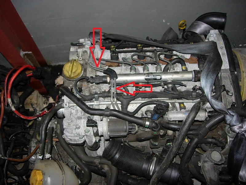

2 załącznik(i)
Jeszcze tak sobie myślałem czy za ten stan może odpowiadać regulacja zmiennej geometrii??
Załącznik 69586
Zawór overboost sprawdzałem w maju ale był w dobrym stanie. Czy może wina siłownika?? Nie wiem gdzie idą te dwie metalowe rurki:confused:
Załącznik 69588
Czy ktoś sprawdzał cały ten system??
