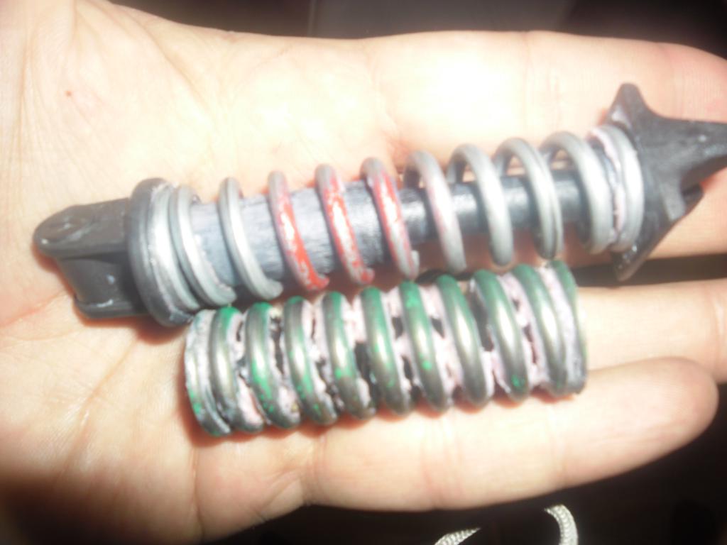

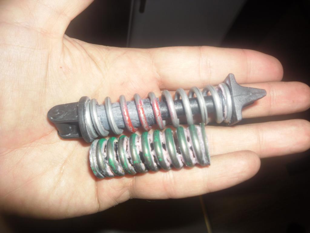

stary temat ale u mnie bylo to samo a wiec kupilem sprezynke w aso nr 82467515 udalo z wielkimi trudami mi sie dzisiaj zdjac pedal sprzegla oraz wyskoczyla ta sprezynka
1. tak jak na zdjeciu widac jest roznica miedzy dlugosciami - nie chce mi sie wierzyc ze sprezynka prawie o 1 cm w samochodzie pod wplywem sil sie zmniejszyla
2. demontaz tego to jest taka istna maskara- demontaz tulei jest ciezki ciezko siedzi a przede wszystkim dwa pedaly na nia naciskaja i naprawde mocno trzeba ciagnac zeby ja wyciagnac
3 zamontowac i jednoczesnie wczepic sie w tloczek pompki sprzegla i jeszcze jednoczesnie przycisnac to do gory i jeszcze wlozyc tulejkie - tak mi sie nie udalo, zalozylem ale bez sprezyny
