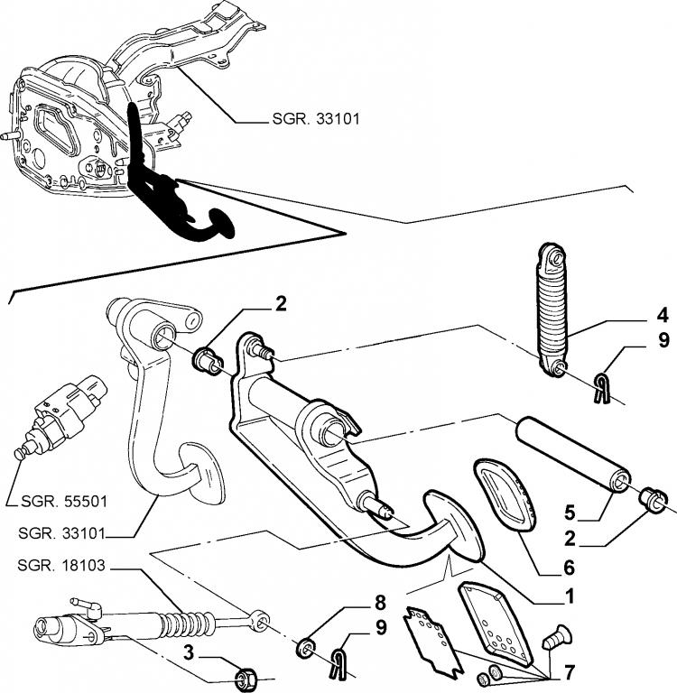

    W 147 JTD jest sprężynka odciągająca pedał sprzęgła ?
    Pytam, bo w EPER ewidentnie jest taki element, a u mnie w samochodzie nie bardzo mogę go zobaczyć. Ręką też nie mogę jej namierzyć. Wydaje mi się, że albo spadła albo odeszła do krainy wiecznych łowów, bo przy odpowietrzaniu pedał sprzęgła wpada w podłogę i nie wraca. A tak być nie powinno aby odpychanie pedału sprzęgła było oparte tylko o sprężyny słoneczka docisku. No chyba, że faktycznie tak ma być i w JTD po prostu jej nie ma.
    Na poniższym obrazku z EPER według VIN ewidentnie jest (nr. 4) ale na zdjęciach pedału sprzęgła jakie znalazłem w sieci nie bardzo widzę zaczep tej sprężyny.
    A i pedał sprzęgła w realu jest inny niż na poniższym obrazku.

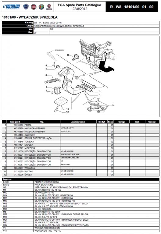

    Jedna - jak na załączniku sdero, a druga - jak na załączniku u mnie.
Nazwa:	eper.jpg
Rozmiar:	85.4 KB
    U mnie jest właśnie taka konstrukcja (znasz mój samochód
    Mam pękniętą sprężynę, przez co raz na jakiś czas, pedał dziwnie ciężko chodzi (mechanik nawet stwierdził uszkodzony docisk)...
    Sprężyna czasami się tak układa, że ten plastikowy element na który założona jest sprężyna - się blokuje...
    Tak czy inaczej, w Viamocie (KRK) można zamówić cały ten element (w załączniku pod numerem 8 - kit części zamiennych) - w kwocie 73zł brutto - oczywiście na zamówienie.
    Sam chyba będę zamawiał. Zamówić dwa?
    Możliwe, że taka konstrukcja jest w JTD, a konstrukcja przedstawiona przez sdero - w TS'ach... ale tego nie jestem pewien.
    Wystarczy zerknąć pod kierownicę, żeby wiedzieć.

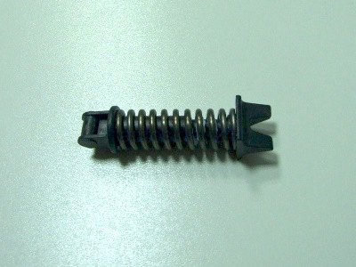

    Ale do tego chyba nie trzeba wyciągać sworznia ? Ten plastik chyba ma własny uchwyt, a raczej wygląda, że on wpada w jakieś wycięcia.
Nazwa:	sprezynka-ori.jpg
Rozmiar:	31.1 KB

    Może i nie trzeba, ale sprężyna przenosi dość duże obciążenie, więc nie wiem, czy można sobie poradzić bez wyciągania sworznia. Wyciągając na pewno będzie prościej
    Mam odpowiedź z Krak-Car: "niestety tylko oryginał 74zł).
    Ja w każdym razie będę zamawiał pewnie dopiero w przyszłym tyg.
    U Ciebie sdero widzę, że sprężyna jest OK. więc może to wina "miseczki" albo "sworznia", że nie chodzi jak powinno?

    To na foto, to nie moja sprężyna.
    Jeśli twierdzi, że tak będzie prościej, to faktycznie ściągnę sworzeń. Najpierw jednak sprawdzę czy to na pewno sprężyna.
Rozmiar:	31.1 KB
    To rozwidlenie zaczepia się o występ przetłoczony w blasze grodzi przedniej
