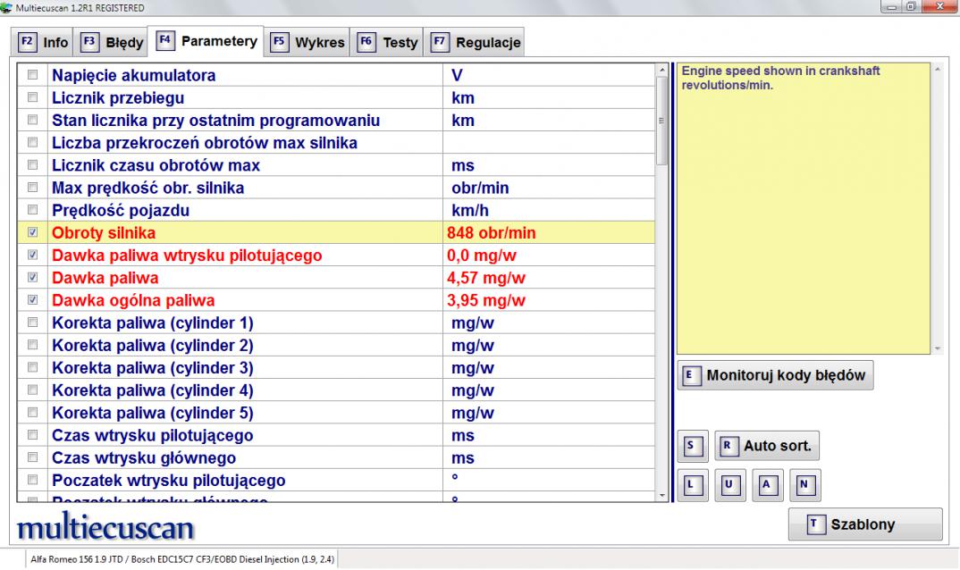

Witam ponownie. Problemów ciąg dalszy. Silnik chodzi "twardo", silnik stał się jakby głośniejszy, na wolnych obrotach są drgania, a dwumas jest nowy i poduszki w dobrym stanie. Mój trop idzie w kierunku układu wtryskowego. Podpiąłem dziś Alfinę pod MES i po uaktywnieniu kilku parametrów zobaczyłem coś takiego:
Załącznik 89275Załącznik 89276
Czy dawka paliwa wtrysku pilotującego w obu przypadkach może wynosić 0? Mogę zrobić więcej screenów jeżeli tylko to pomoże i coś się z tego można dowiedzieć. Dodam, że ciśnienie paliwa oczekiwane jak i zmierzone są bardzo zbliżone niezależnie od obrotów silnika, różnice są minimalne do ok. 1 - 2 barów.
Masz stary sterownik to komp niewskaże dawki ani korekt.
