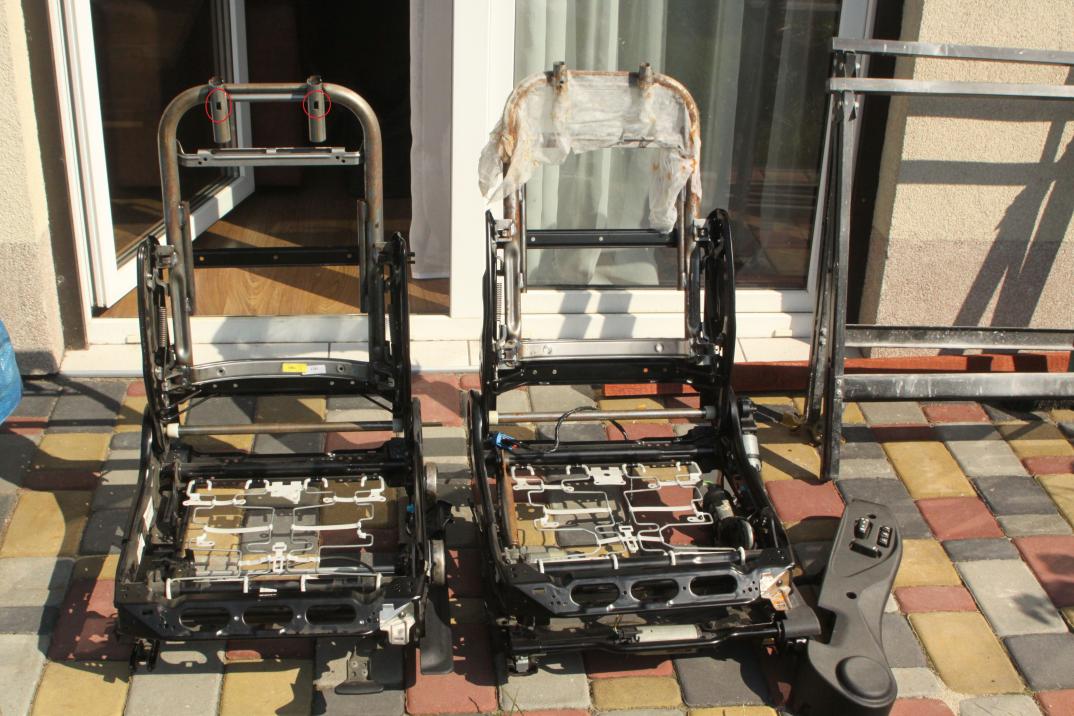

dziek. wyjmowalem juz fotel, wiec ten etap spoko. w miedzyczasie poradzilem sobie z demontarzem siedziska, i prawie zdemontowalem oparcie - problem mam tylko z prowadnicami zaglowka - nie mam pojecia jak je wyjac, nic nie idzie a nie chce uszkodzic. podpowiedz jak je wyjac.
ps. stelaz czesciowo oklejony szerokim plastrem z rolki, niestety skonczyla sie rolka i prace stanely. jutro kupie ze 2rolki i kontynuuje
Aby wyjąć prowadnice zagłówków musisz zagiętym narzędziem musisz przycisnąć zaczep który je blokuje i pociągnąć do góry. Załączam zdjęcie gdzie widoczna jest konstrukcja fotela i zaznaczyłem miejsce gdzie trzyma zaczepZałącznik 216204

Dzieki wielkie - parę minut zabawy, prób i błędów z wyginaniem odpowiednim końcówki starej pęsety, i w końcu mam narzędzie. jak już pierwszą prowadnice zagłówka wyjąłem, to wyjęcie drugiej zajęło 5sek.
Zrobione, na razie nic nie skrzypi.
Fotel cały poobklejałem plastrami materiałowymi z rolki, poszło 2x 5m x 2.5cm i 2x 5m x5cm, do tego dwa fragmenty starego T-shirta (wycięty prostokąt). Dodatkowo prysnąłem smarem w mechanizmy.
Fotka jak już zacząłem składać:
Załącznik 216281
